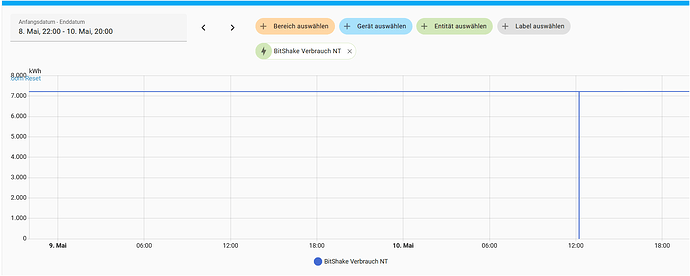

ich habe meine Strom sensor eingebunden und heute habe ich drauf geschaut und es hat aufeinmal ein ausschlag zur 0 und somit ist die statsitik ja nicht mehr richtig und alles fehlerhaft.
Wie kann man den wert löschen oder korrigiert bekommen?

Guck mal in der Entwicklerwerkzeugen → Statistik
Open your Home Assistant instance and show your statistics developer tools.
Da sollte der Sensor auftauchen und du müsstest das beheben können.
Danke, hab jetzt das richtige geklicht, hatte nicht auf das Symbol am ende gelickt deswegen kam das nicht. Hab es jetzt angepasst und jetzt stimmt die statistik wieder.
