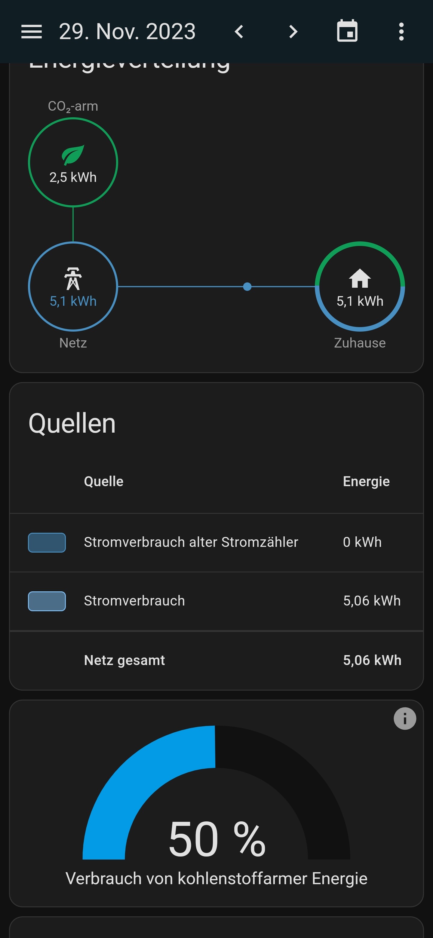

Ich habe meinem neuen Stromzähler eine neue entity id gegeben und dann war ich durch damit.
Einziger Nachteil ist das ich im Energy Dashboard jetzt auch den alten drin lassen muss.

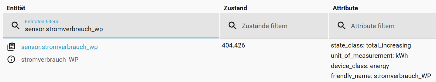

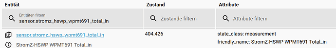

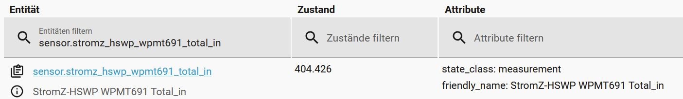

Ich möchte das Thema gern noch einmal aufgreifen, da es bei nicht recht funktionieren mag.
Mein Gedanke: Den vorhandenen Template-Sensor (“stromverbrauch_WP”)nutzen und im Template nur den neuen Sensor für die ausgelesenen Zählerstände
(“sensor.stromz_hswp_wpmt691_total_in”)
aktualisieren.
der alte Zähler: sensor.stromz_hswp_wpmt681_total_in
neuer Zähler: sensor.stromz_hswp_wpmt691_total_in
Der Sensor für dei Wärmepumpe mit der Uniq-ID bleibt also gleich.
unique_id: “stromZ2VerbrauchWP”
unit_of_measurement: kWh
state_class: total_increasing
device_class: energy
Die einzelnen Sensoren funktionieren auch und liefern einzelne Messwerte. Nur in den Statistikwerten werden keine kummulierten Werte errechnet und so auch nichts im Energiedashboard angezeigt.
Habt ihr eine Idee, woran das liegen kann?

      - name: "stromverbrauch_WP"
        unique_id: "stromZ2VerbrauchWP"
        state: >
         {% set new = states('sensor.stromz_hswp_wpmt691_total_in') | float(0) %}
         {% set old = this.state | float(0) %}
         {# Bedingung 1: Sensorwert ist unavailable oder unrealistisch klein #}
         {% if states('sensor.stromz_hswp_wpmt691_total_in') == 'unavailable' or new < 0.01 %}
           {{ old }}
         {# Bedingung 2: Abweichung vom alten Wert um 10 % → alten Wert beibehalten #}
         {% elif old > 0 and ( (new - old) | abs / old ) > 0.10 %}
           {{ old }}
         {# Andernfalls neuen Wert übernehmen #}
         {% else %}
           {{ new }}
         {% endif %}
Da aber die erwarteten Werte geliefert werden, würde ich denken, dass der Template-Sensor so funktionieren sollte und die Werte minütlich und stündlich - durch total increasing- berechnet werden sollten.
