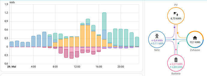

Hallo, mein Problem ist das die Werte der Batterie von mein meiner PV-Anlage falsch sind. Es wird immer mehr Strom am Ausgang als im Eingang angezeigt. Dadurch stimmt dann auch der Gesamtverbrauch nicht. Der Bezug vom Netz und der Ertrag der PV Anlage sind korrekt.
Ich schiebe das noch einmal nach oben und hänge ein Screenshot mit an.
Mein Setup besteht aus.
2x Zendure Hub 2000 mit jeweils 1x 1,92 kw Speicher an einen HMS 1600 4t dieser hängt an einer FRITZ!Smart Energy 210. Außerdem ist noch ein Shelly em3 im Sicherungskasten verbaut. Die Daten von den beiden Hubs und Akkus bekomme ich über ein MQTT Broker in HA. Meine Vermutung ist das der Code zum berechnen der Energie in der config.yaml falsche ist Diesen habe ich von Steuer Dein Leben.
Ich bin um jede Hilfe Dankbar.

Danke für die schnelle Antwort. Der Code sieht wie folgt aus.

Vielleicht bringt es Vorteile vorher schon einen Summensensor der beiden Batterien zu bilden, oder? Sowohl Eingang wie auch Ausgang und auch Batterie Total. Oder ggf. gleich in die Gleichung beide Batterien mit einbeziehen. Ich bin da nicht ganz so fit, aber die Aufteilung in Total_1 und _2 und die Verrechnung mit der Fritzsteckdose finde ich etwas komplizierter. Vielleicht liegt hier auch ein Fehler? Kann ich aber nicht genau sagen.
