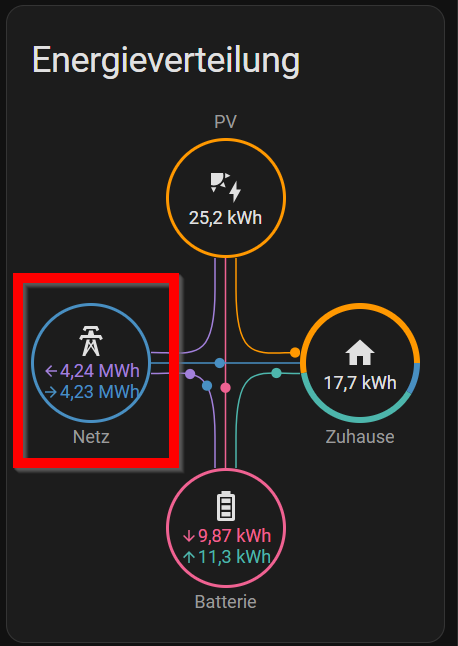

ich habe eine Enphase-PV Anlage und habe mich schon sehr viel und sehr lange mit der Integration beschäftigt. Diese ist leider nicht ganz so einfach wie viele anderen:
Bis auf meinen Netz-Wert (Bezug, Export) bin ich da auch schon recht Happy mit. Hier soll ich einen Verbrauch von 4000 kwH pro Tag haben…

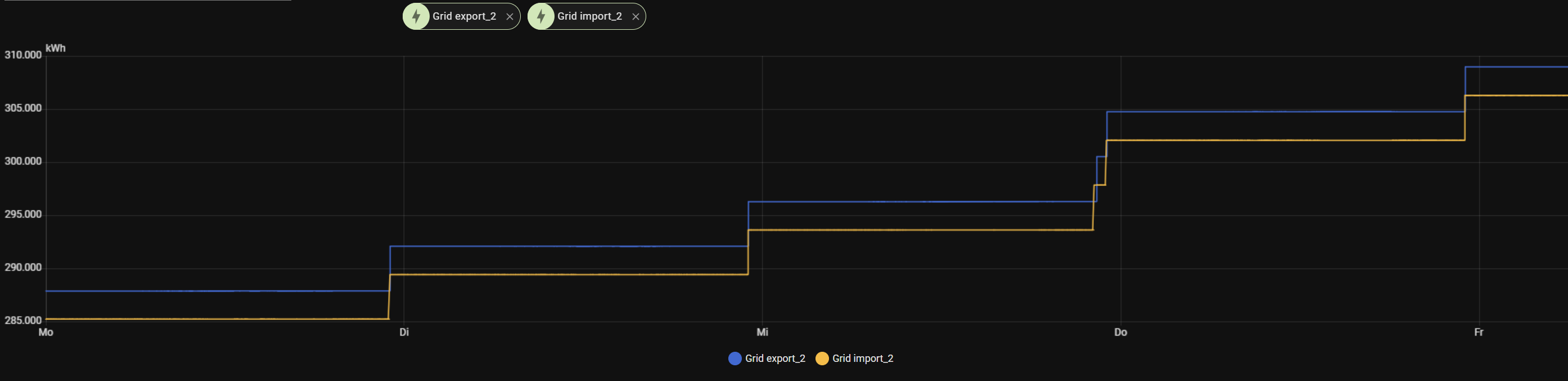

Könnt ihr mir sagen so hier mein Fehler liegt?
Danke!!!

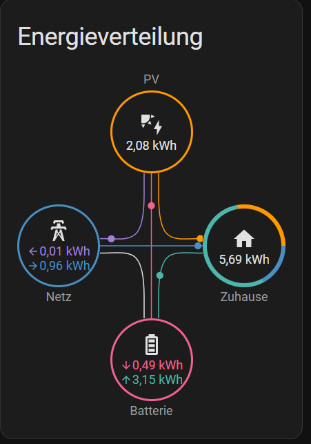

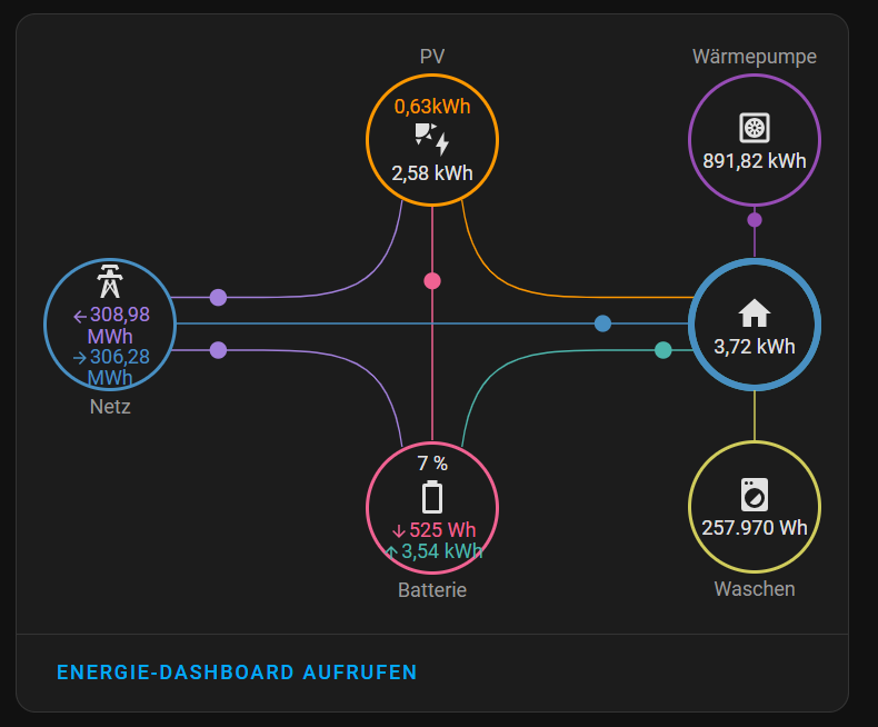

Nachtrag: Im Energiedashboard ist die Tagesansicht ok.:
Der Tag zurück allerdings nicht:
und die EnergyFlowCard Plus vom heutigen Tag sieht auch krum aus:

Ich habe mir gerade die über die lokale API und das Messgerät erfassten Import-/Export‑Werte der Batterie angesehen … und man kann feststellen, dass Enphase immer ein paar Sekunden braucht, um zwischen Laden und Entladen der Batterie umzuschalten. In dieser Zwischenzeit wird Energie exportiert, obwohl die Batterie eigentlich leer ist …
Das erklärt den Unterschied zwischen den Werten der lokalen API und der Cloud‑API. Die Cloud‑API passt diese Tageswerte nach einigen Stunden absichtlich an, um genau nicht zu zeigen, dass das System innerhalb derselben Stunde erst importiert und dann exportiert, obwohl die Batterie eigentlich durchgehend hätte laden sollen.
