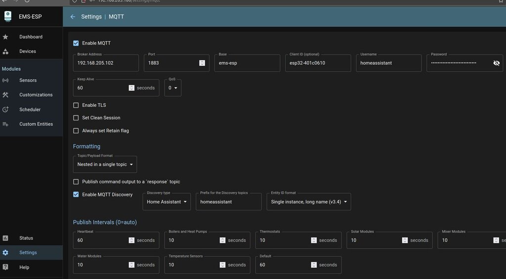

Im Gateway habe ich wie im EMS-ESP Wiki beschrieben die IP von meinem Home Assistant / MQTT Rechner eingetragen. Der Port passt, Username und Passwort stimmen auch, MQTT-Discovery wurde aktiviert und der Discovery type auf Home Assistant gesetzt. Trotzdem kommt keine Verbindung zustande.
Ich habe Hinweise darauf gefunden, dass es an der Mosquitto Konfiguration liegen könnte, dass nur Verbindungen vom selben Rechner erlaubt sind. Wo kann ich das kontrollieren bzw. ändern? Oder habt ihr andere Ideen, was das Problem sein könnte oder wie man es eingrenzen könnte?

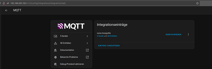

Gelöst! Ich hatte keinen neuen Benutzer angelegt, das war der Fehler :slight_smile:
Jetzt sehe ich viele neue Entitäten von der Wärmepumpe in Home Assistant und kann schauen, was damit alles möglich ist.
