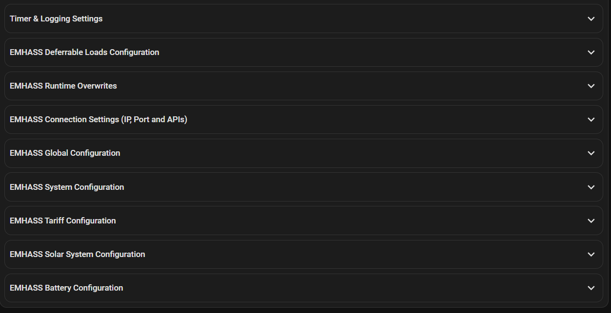

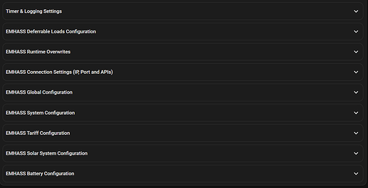

  1. Der “EMHASS Kommunikation” (EMHASS Basic Automation Controller):
    Dieser Blueprint wird einmal installiert. Er ist der einzige, der direkt mit dem EMHASS Add-on spricht.
    • Aufgaben: Startet die Optimierung, führt das Machine Learning (ML) Training durch und speichert die Konfigurationen.
    • Zentralisierung: Alle globalen EMHASS-Einstellungen (Kosten, PV-Prognose-Sensoren, Netz-Limits) werden hier konfiguriert.

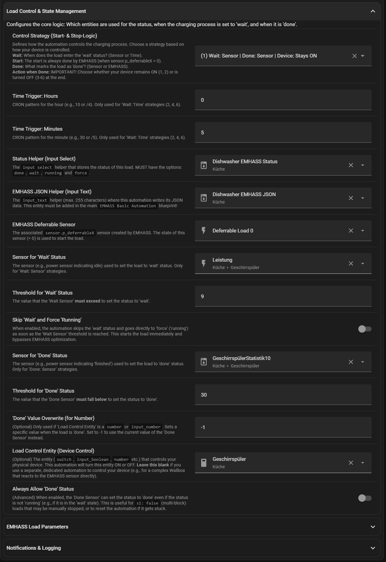

  2. Die “Gerätesteuerung” (EMHASS Deferrable Load Controller):
    Dieser Blueprint wird pro Gerät (z.B. Waschmaschine, Boiler, PV-Batterie) installiert.
    • Aufgaben: Er steuert das physische Gerät (An/Aus/Sollwert), verwaltet den Status (done, wait, running, force) und liefert die Konfigurationsparameter.
    • Flexibilität: Jedes Gerät hat seine eigene Logik (z.B. “Muss bis 18 Uhr fertig sein” oder “Darf nur bei SoC > 90% laufen”).
Wie funktioniert dieses (Technisch)?
Die Kommunikation zwischen der “Gerätesteuerung” und der “EMHASS Kommunikation” läuft über Home Assistant Helper, um alles modular zu halten:
  1. Jeder Trigger-Blueprint (Gerätesteuerung) schreibt seine spezifischen EMHASS-Parameter (Laufzeit, Leistung, etc.) als JSON in einen input_text Helper.
  2. Zusätzlich steuert er einen input_select Helper, der den Status anzeigt (z.B. ob das Gerät läuft oder auf den besten Zeitpunkt wartet).
  3. Der Basic-Blueprint (EMHASS Kommunikation) sammelt diese Informationen ein, baut daraus den Payload für die API und sendet ihn an EMHASS.
  4. EMHASS berechnet den Plan, und der Trigger-Blueprint reagiert darauf, wenn sein Slot im Plan aktiv wird.
