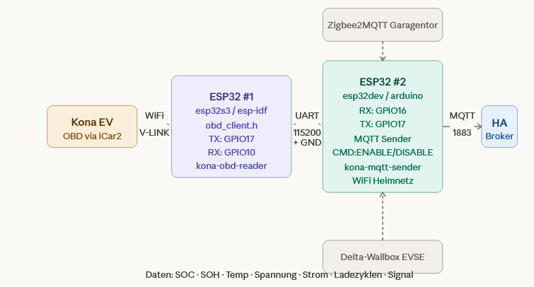

Der erste ESP32 verbindet sich mit dem Dongle am Auto. Der schickt die Daten mittels UART an den zweiten ESP32, der dann die Daten mit MQTT an Homeassistant sendet.
Ein Bild davon (KI generiert):
