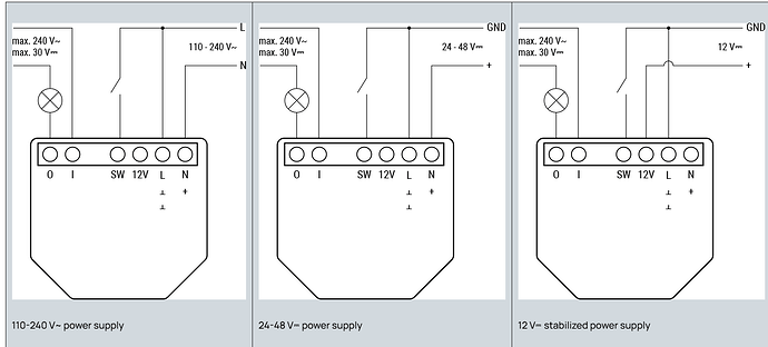

Mit einem Shelly 1 Gen3 bist du auf der sicheren Seite. Der kann auch mit 12V oder 24V betrieben werden und schaltet dann bis zu 10A Gleichspannung.
Mir stehen nur 5V - 24V DC zur Verfügung. Es sind glaube ich nur 12V.
Anleitung Shelly 1 Gen3
Wenn du das Anschluss-Schema mit den Eingangsspannungen nicht verstehst, dann ist es vielleicht besser, das jemanden machen zu lassen, der mehr von Elektrik mehr versteht.

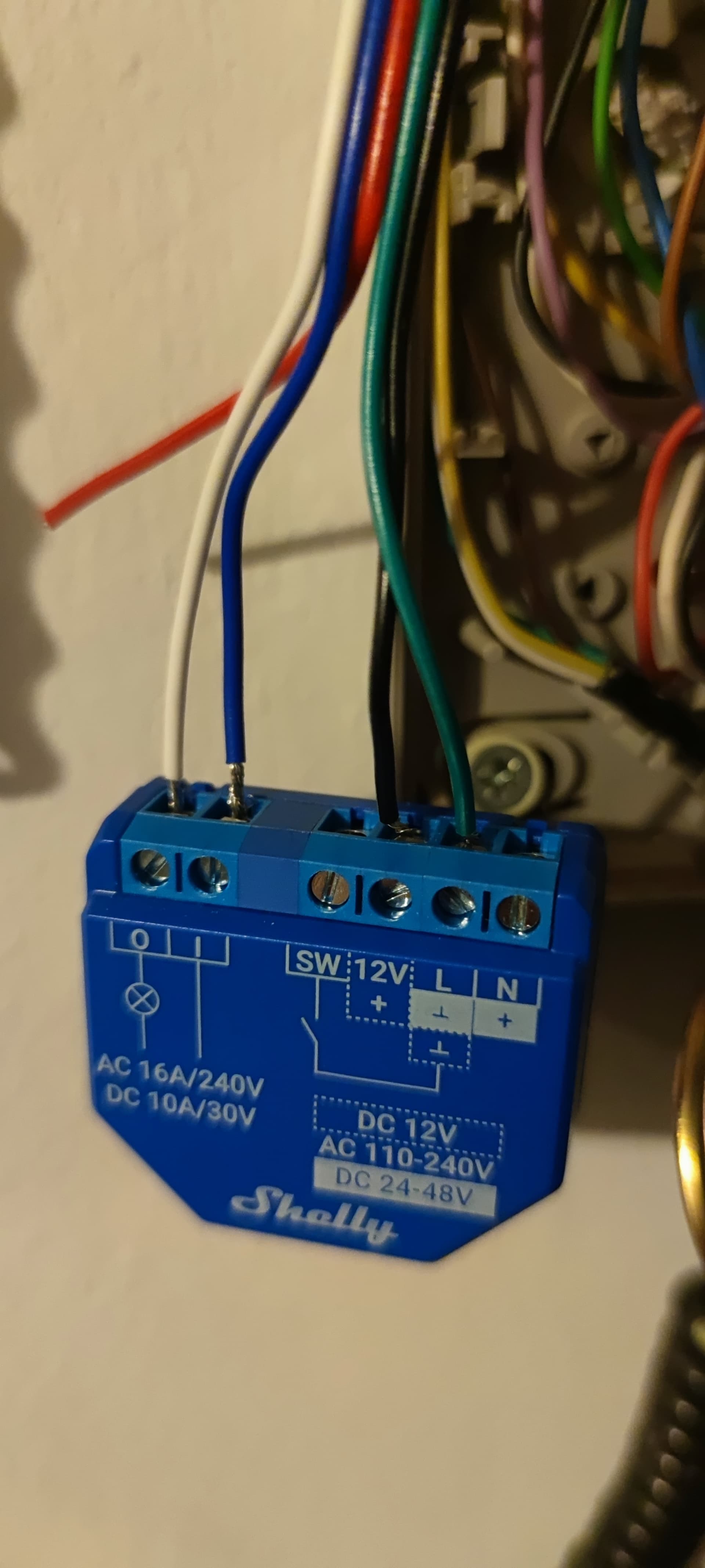

Hat funktioniert, Tür ist nun smart.
Ich danke auch.
