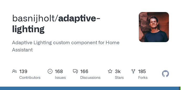

Adaptive Lighting aus dem HASC schon entdeckt?
Oder geht es Dir um individuelle Einstellungen von genau dieser Integration?
