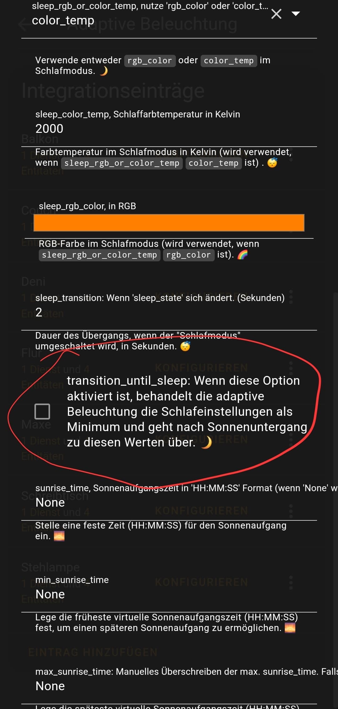

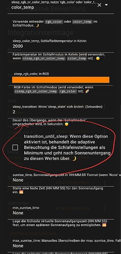

Hast du denn den Haken gesetzt
Ansonsten musst du den Sleep Modus tatsächlich manuell (über Automatisierungen) setzen.
Das habe ich tatsächlich noch nicht versucht, aber mir ist gerade auch nicht ganz klar, mit welchem Modus (Default, Linear oder tanh) das dann Sinn macht und wie dann das Verhalten ist.
