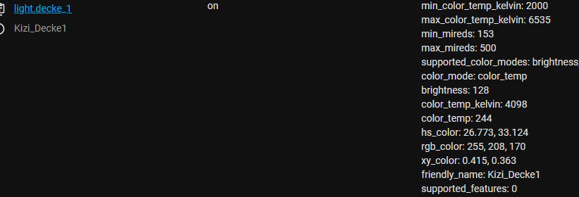

Hi Maxe, jupp, da passiert aber leider nix. Die entity ist richtig, da sehe ich, daß sie an und ausgeht beim schalten, aber bei Dimmer-Changes bleibt die Helligkeit auf 128 (entspricht der 50 im brightness_pct: 50

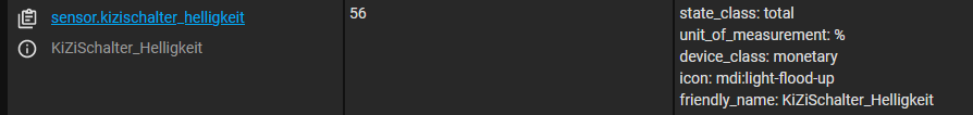

Ich meinte eher die Entität des Sensors. Wie heißt der Sensor und hat dieser den richtigen Wert?
sollte eigentlich
der friendly Name KiZiSchalter_Helligkeit ist es auch nicht, hatte ich probiert
