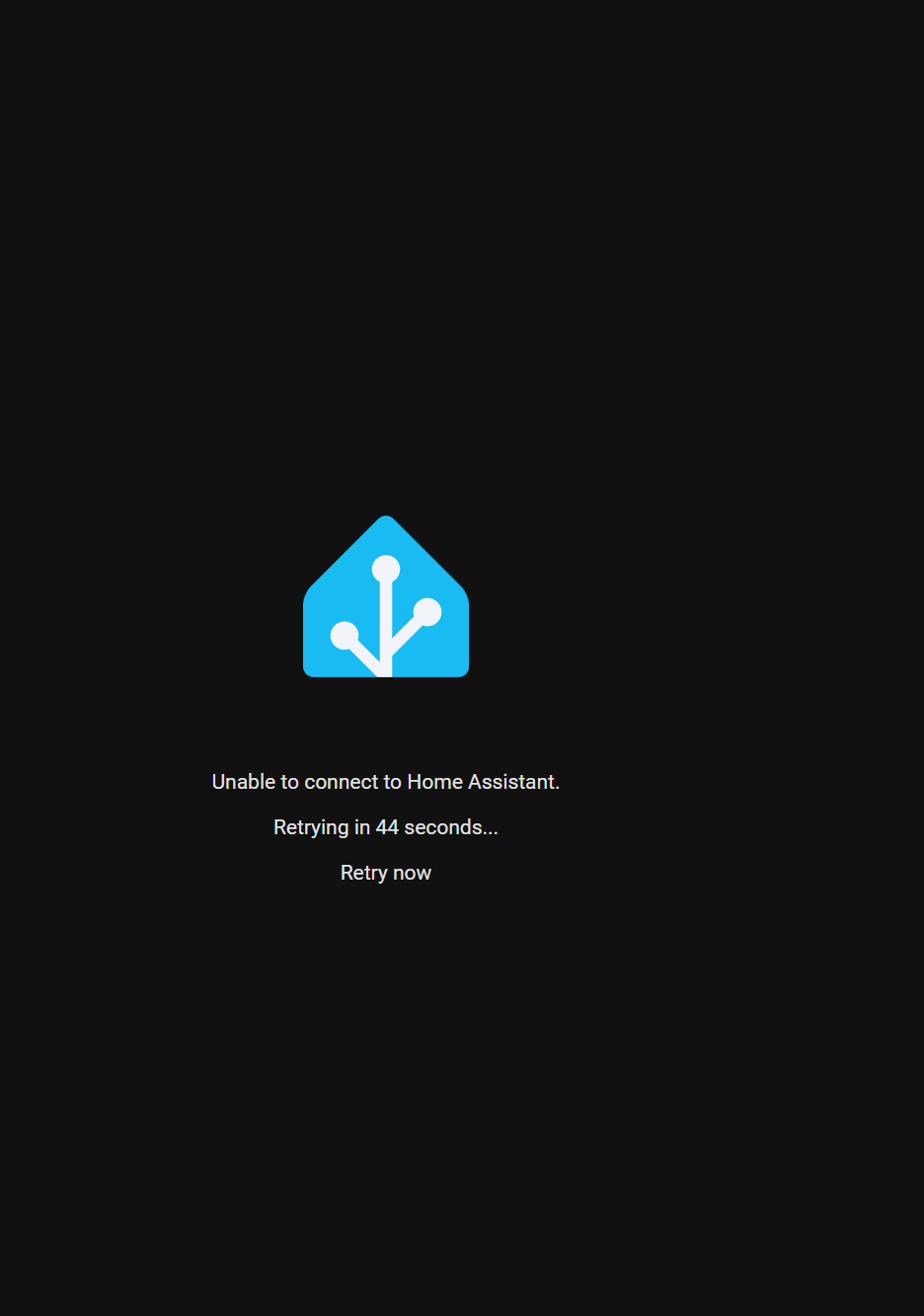

Ich bekomme diese meldung wenn ich versuche blueprints zu installieren
schön wieder extrem viel Information, was hast Du bei den Blueprints ausgewählt, wie sieht das Gesamtsystem aus, einmal die Schritte zeigen, die zu diesem Fenster führen!
Hast Du wie @anon76678013 auch geschrieben hat einfach mal Deine Automation ausprobiert, hatte ich ja auch schon gesagt, einfach mal machen, dann Bescheid sagen was geht, was nicht!
P.S.: Was steht in den Logs?
