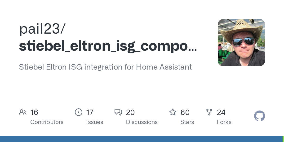

Nutzt Du die Stiebel Eltron ISG integration for Home Assistant aus dem HACS? Ist Dein ISG mit der WP verbunden und siehst alle Werte im Webinterface des ISG? In dem Fall sollte es reichen ein neues Gerät hinzuzufügen und die IP des ISGs einzutragen. So lief es zumindest bei mir.
Was ich nicht mehr weiß, ob ich erst das Repro im HACS hinzufügen musste.
Ja, genau diese Integration raubt mir den letzten Nerv :upside_down_face:

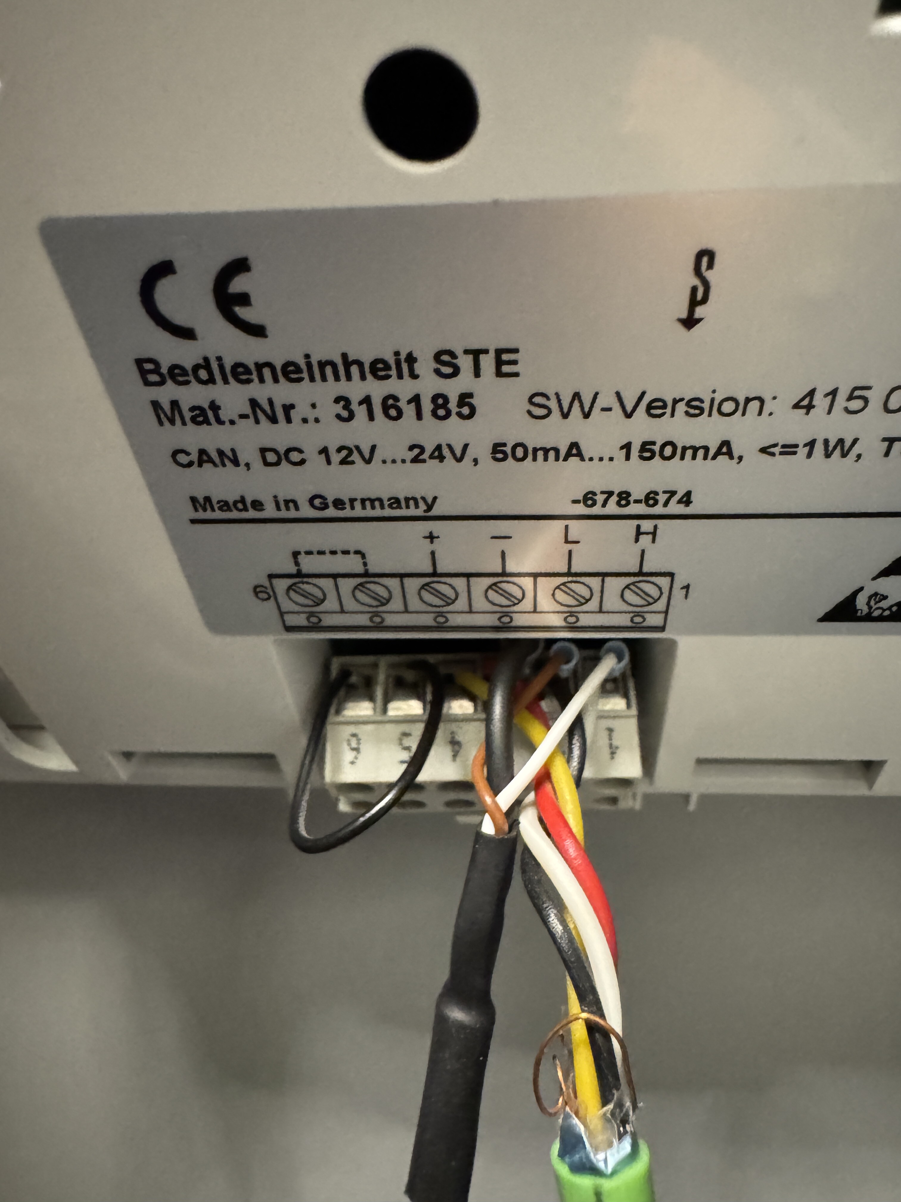

Ich bin die ganze Zeit am ersten Schritt gescheitert. Das ISG überhaupt an die LWZ 504 anzuschließen. Habe es nun hinbekommen indem ich direkt hinter dem bedienteil auf die dortigen Anschlüsse parallel mit drauf gefahren bin. Weiß auf die 1.(H) braun auf die 2(L)und schwarz auf die 3. (-)
Auf der Platine selbst sind nämlich alle Anschlüsse schon Beleg, eben Richtung bedienteil an der Heizung und das zweite bedienteil im Esszimmer blockiert meines Erachtens den anderen Can Anschluss. Jetzt funktioniert es jedenfalls und ich konnte genau nach Installationsanleitung weiter vorgehen und habe jetzt Zugriff aufs Portal (Servicewelt)
Damit auch mal für die Nachwelt dokumentiert.
