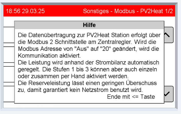

Schau mal (meine Version ist die 3.20.16):
Möglicherweise könnte man da herauserfinden, dass man hierüber die Regelungslogik aktivieren kann. Das ist aber wiederum bei PV2Heat zu finden. Ein Grund für meine Verwirrung… bzw. für meine Annahme, dass das nur mit PV2Heat funktioniert (?!)

Dieses Bild
verwundert mich daher sehr.
  1. PV2Heat wird doch mittlerweile “Tom” genannt, “Tim” ist die Heizstab-Lösung.
Meine Fragen dazu:
  1. Entgegen der vor Kauf der Anlage in 2021 verfügbaren Dokumentation, kann mein PV2Heat nur VBUS lesend, ist daher völlig autark, nicht extern steuerbar und nur per Shelly über PowerOFF “kontrollierbar”.
  2. Gibt es dazu etwa eine neue Firmware, die dann Modbus unterstützt? Der Screenshot legt das nahe.
  3. Oder gab es ein Hardware-Update der Steuerung mit neuen Schnittstellen
