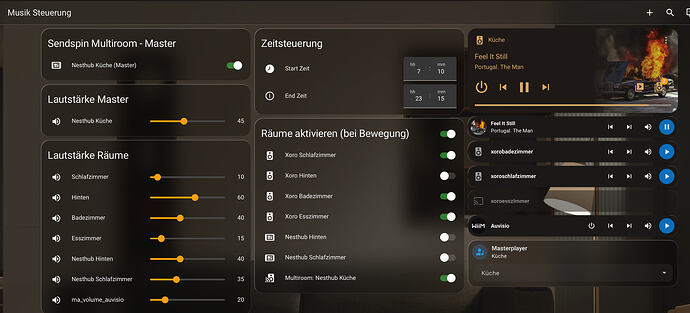

Selbst mit diese billig Lautsprechern ist es mit SendSpin synchron und mit sehr wenig Aufwand ein Multiroom-System mit Bewegungserkennung zu realisieren.
Hier das Beispiel ,wie mit der Musik Assistant API der Nesthub (sofern er noch nicht spielt) eingeschaltet wird und anschliessend die Spotify liked songs angespielt wird.
         - if:
              - condition: template
                value_template: "{{ not master_playing }}"
            then:
              - action: media_player.turn_on
                  entity_id: media_player.nesthub_kuche
              - delay:
                  seconds: 5
              - data:
                  command: player_queues/play_media
                  args:
                    queue_id: "{{ master_player }}"
                    media:
                      item_id: "{{ liked_songs_id }}"
                      media_type: playlist
                action: rest_command.ma_api_command

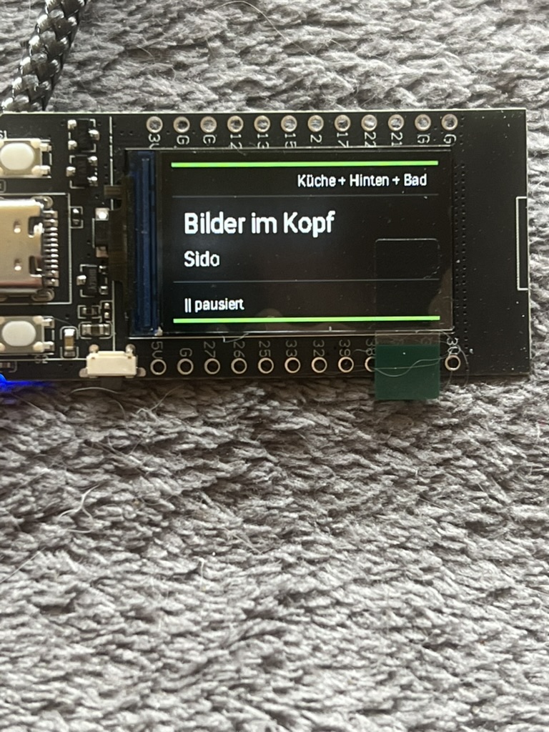

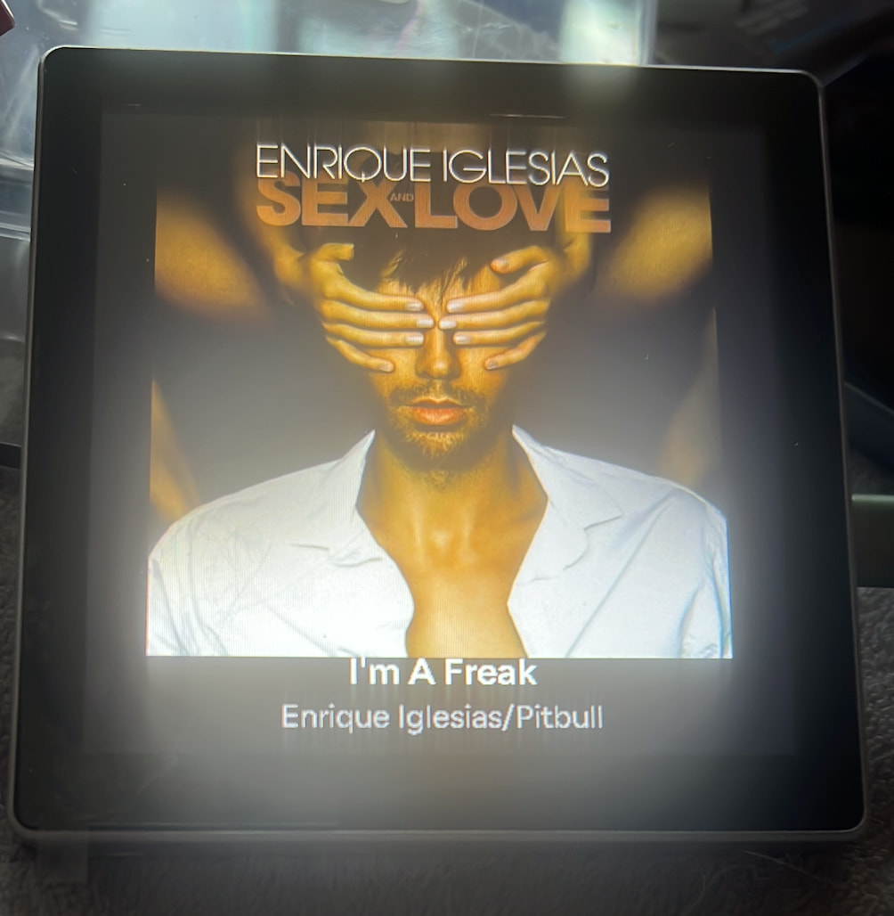

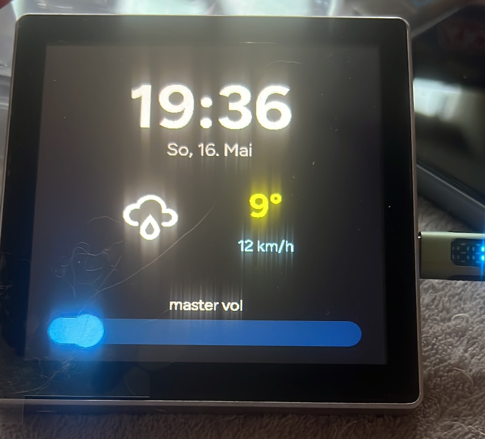

Als weiters Projekt habe ich meine erstes ESP32 Home erstellt, Ein Display (ALI für 8€) welches Titel, Interpret und die Räume in denen gerade gespielt anzeigt, Zusätzlich kann man mit den Tasten nächster/vorheriger Titel, Lautstärke und Start/stop regeln.

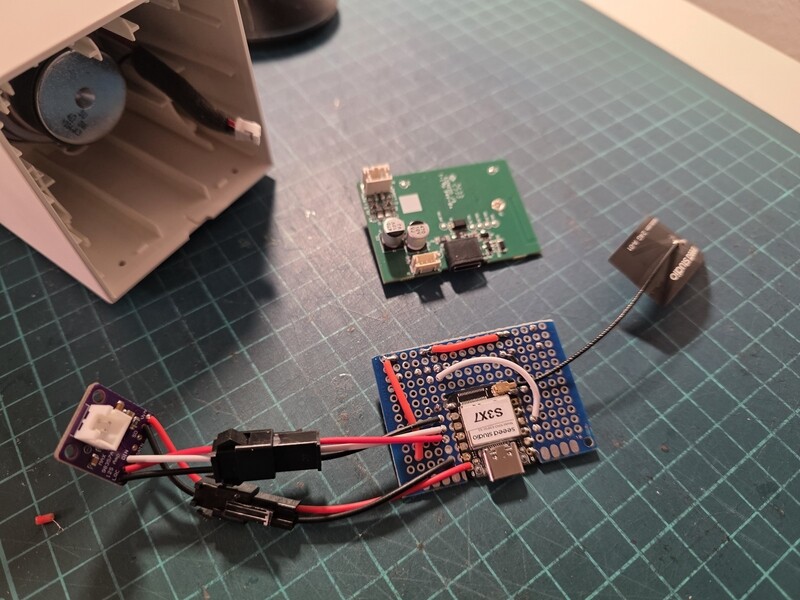

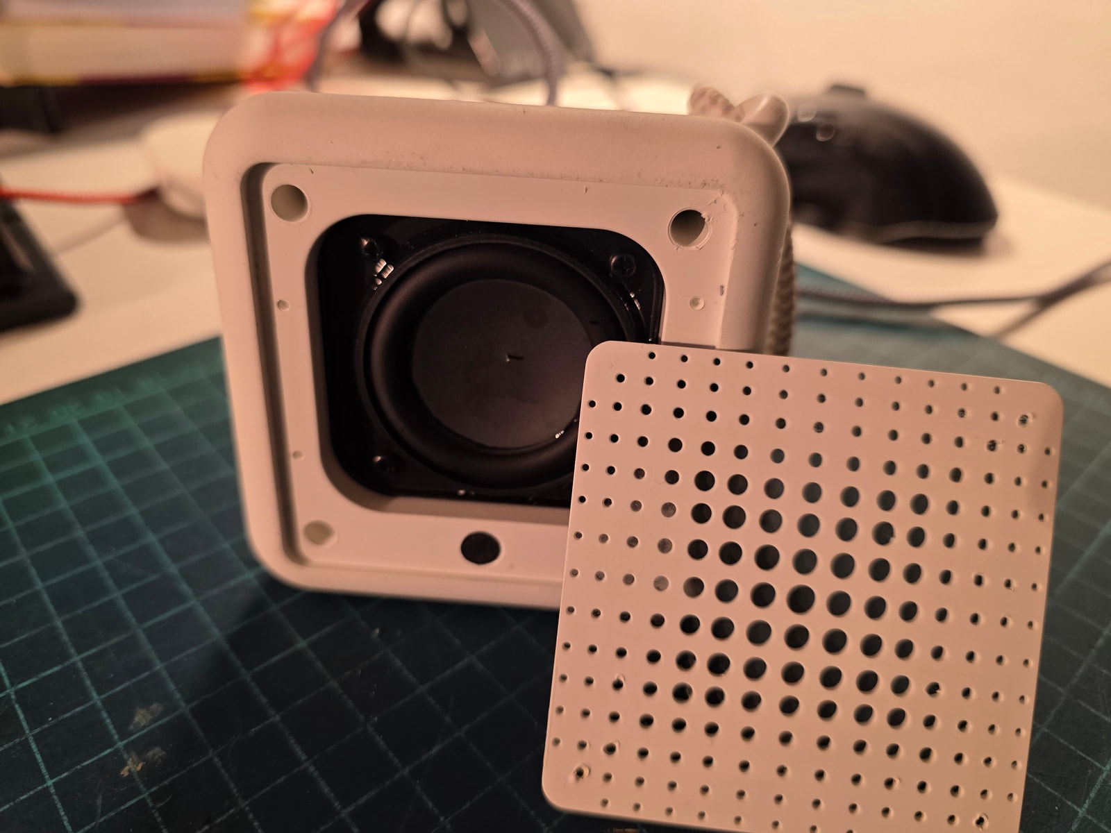

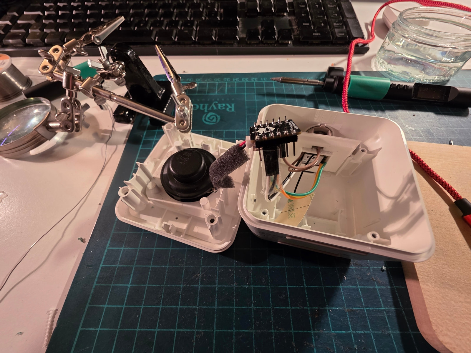

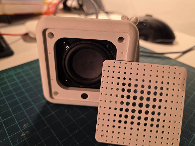

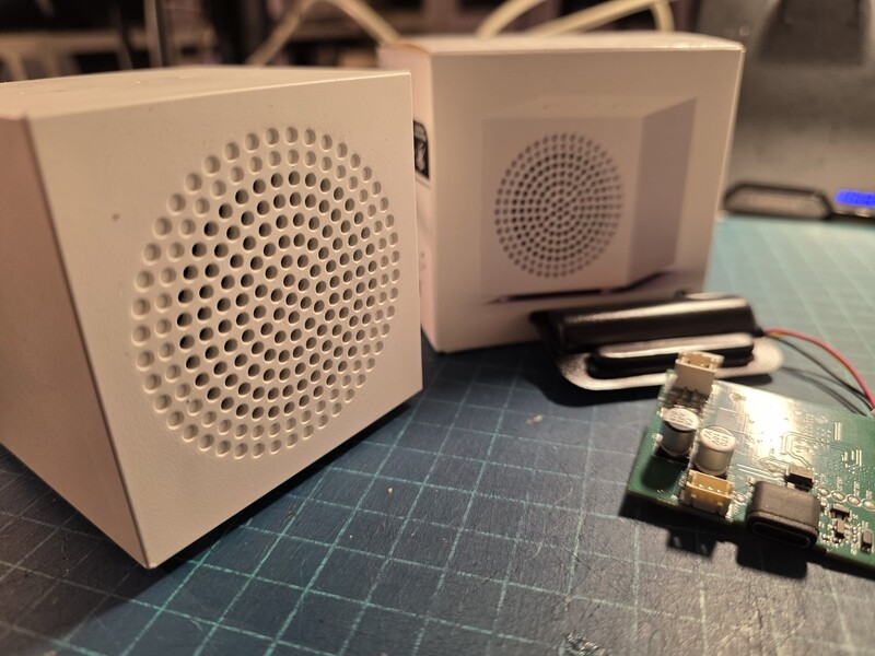

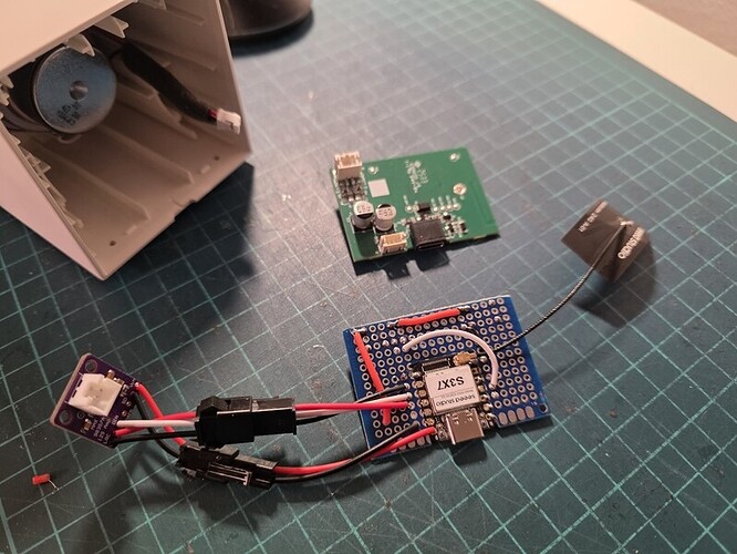

Ich habe u.a. die neuen billigen IKEA Lautsprecher zum multiroom Einheiten umgebaut :wink:
Für den Preis ganz guter Sound mit etwas “basteln”.
Andere ESP Geräte wie z.B. Louder ESP lassen sich einfach durch eine neue ESPhome Konfig auf Sendspin umstellen.
Ein mimimal Konfig mit SPDIF / Toslink wäre das nächste Projekt, wenn die Bestellung eintrifft :grin:
VAPPEBY (12€)
KALLSUP (5€)
das würde mich auch interessieren. Kannst du hier ein paar mehr Informationen dazu geben? Ich habe leider bisher keine Ahnung, wie ich das realisieren kann oder was ich dazu alles benötige…..
Gruss Frank
Auf der Softwareseite nutze ich Musicassistant (unter Homeassistant) als Server für die Musik.
Die Audioplayer auf den ESPs laufen mit ESPhome.
Also wäre etwas Erfahrung mit ESPhome und Löten ganz hilfreich.
Mir hat folgender Beitrag im HA Forum viel geholfen:
https://community.home-assistant.io/t/retrofitting-ikea-vappeby-speaker-into-music-assistant-player-and-more/765587

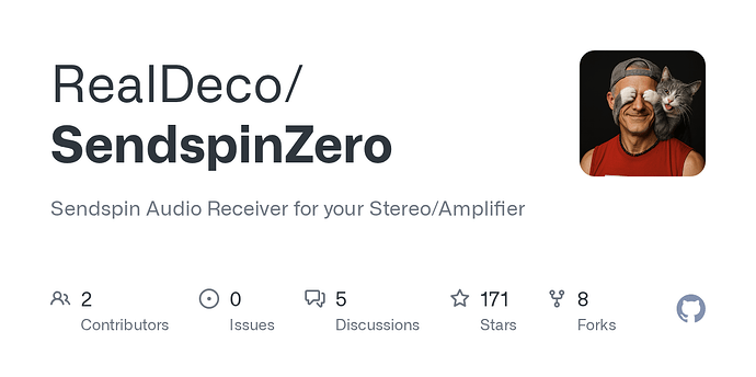

Inzwischen habe ich noch für Soundbar und Toslink das gebaut

ich habe inzwischen aufgerüstet und mit einem 20€ Display und ESPHome die Steuerung von Music Assistant gemacht.
Schönes Display, mich würde interessieren, welches Display dies ist? Hast du dazu eventuell mehr Details?
ja - bei aliexpress gekauft
