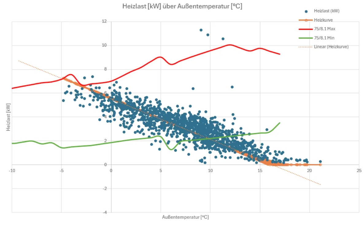

Ich möchte hier mal einen kurzen Einblick geben in die Auslegung meiner zukünftigen Wärmepumpe. Hier standen zwei verschiedene Wärmepumpen-Größen zur Debatte, weil es eine größere Diskrepanz zwischen unserem langjährigen Verbrauch und der gerechneten, raumweisen Heizlast gibt. Mit Hilfe der Daten in Home Assistant konnte ich das ganze Thema aber sehr schön lösen. Ich bin extrem happy :grinning_face:

  • Gasverbrauch: 19.500kWh im 10-jährigen Durchschnitt. Die verschiedenen Schnellrechner kommen damit auf ca. 7.5 bis 8.5kW Heizlast
  • Heizlastberechnung sagt aber: 12.5kW
Nun also die Frage: 7kW oder 10kW Leistungsklasse für die Heizung.
Ich habe mir nun ein Skript gebaut mit Hilfe von claude.ai, welches mir die Daten meiner Wetterstation aus WeeWX raus nimmt, und das zeitlich übereinander legt mit dem Gasverbrauch in Home Assistant.
  1. Daten aus 4 Winterhalbjahren (Okt → März) in 1h-Zeitscheiben aufgeteilt und dort Durchschnittstemperatur + Gasverbrauch ermittelt. Dies ergibt ~ 17.000 Rohdatenpunkte für die weitere Betrachtung.
  2. Mit einem weitereren Skript konnte ich dann ein paar Parameter ändern (Intervallbreite, Phasenverschiebung, …). Hier habe ich nun ein weites Feld gescannt (manuell), und so eine Heizlastkurve mit der geringsten Streubreite gesucht mit Hilfe von Pandas. (insgesamt kaum 1h Arbeit)
  3. Das beste Modell war am Ende eine Intervallbreite von 24h mit 8h Phasenverschiebung (=Gasverbrauch um diese 8h versetzt). Damit wird die Trägheit des massiven Gebäudes gut abgebildet.
  4. Und alle diese Rechnungen haben insgesamt sehr ähnliche Ergebnisse zwischen 8.2 und 8.5kW.
Fazit:
  1. Daten helfen extrem.
  2. Ja, es ersetzt keine raumweise HLB. Das ist nur ein Abgleich über die thermische Hülle.
  3. Ich bin sehr zuversichtlich, das kleinere Modell auswählen zu können.
  4. Kein Verfahren für jedermann, aber viele von uns haben eben solche Daten zur Hand. Also nutzen wir sie.
  5. In meinem persönlichen Fall geht das Risiko gegen Null, da ich in 2-3 Jahren wohl noch Klimaanlagen im OG einbauen möchte.
Hier mal das Bild vom Ergebnis:

Ein sehr gutes Schätzeisen ist auch das Tool vom Akkudoktor. Damit kann man auch relativ gut ermitteln ob die angedachte WP passt oder nicht. Vor allem mit Bezug auf den örtlichen NAT.
Ich hab es ähnlich, aber viel einfacher gemacht. Ich hatte auch eine sehr große Diskrepanz, vom tatsächlichen Gasverbrauch zur errechneten Heizlast. Nach Heizlast hätte nicht mal eine 16kW Wärmepumpe gereicht.
Nach dem ich selber rumgerechnet habe, sollte es eine 12kW Wärmepumpe sein. Auch der Energieberater meinte, ich soll ne 12kW nehmen und den Rest mit einem 6 oder 9kW Heizstab abdecken.
Ich habe dann alle Daten noch mal in Gemini getippt. Auch das wir früher Solarthermie hatten und seit Mai eine Brauchwasserwärmepumpe und eine Holzofen im Wohnzimmer mit 5 Raummeter Holzverbrauch usw.
Nicht nur, das Gemini alle Daten über die Wärmepumpe hatte und ins Detail sagen konnte, wann diese eventuell nicht mehr reicht, hat die KI alles was ich vorher ausgerechnet habe, bestätigt. Auch das sogar der Holzofen reichen müsste, um an den kältesten Tagen, die Wärmepumpe zu unterstützen.
Ich traue der KI in der Regel nicht viel zu. In dem Fall war es aber im Prinzip eine 1:1 Bestätigung, was ich ausgerechnet habe und mit auch die Erfahrung des Energieberater.
