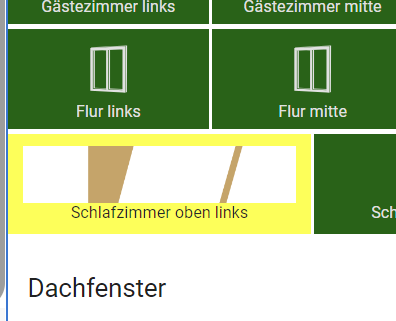

Danke das war es. Wo lag mein Fehler? Kann man die Icon Größe nun auch einstellen, da es sich viel zu groß darstellt!
Screenshot 2024-02-03 151059

du hast
show_entity_picture: true
vergessen
über die size kannst du die Größe verändern
Danke Dir. Wochenende gerettet :slight_smile:
