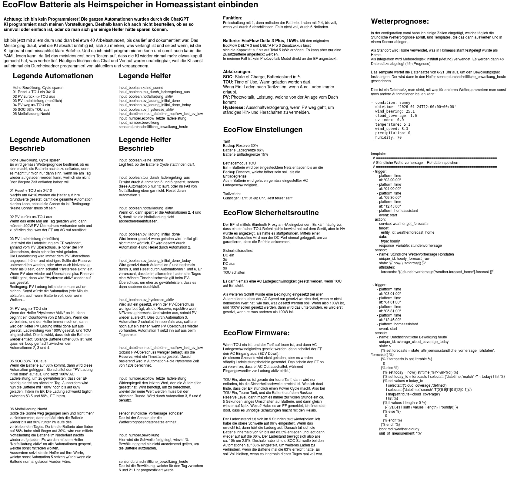

Über Einträge in der configuration.yaml habe ich das Wetter eingebunden und Sensoren erstellt, welche Nachts das Wetter vom kommenden Tag auswerten in Sachen Bewölkung. Es werden die Stunden 6-21 Uhr ausgewertet und der Durchschnitt in einen Sensor geschrieben.
Da ich nicht programmieren kann und dies nicht mehr über eine Automation mit GUI gemacht werden kann, habe ich auf KI zurückgegriffen.
Es ist gut möglich, dass etwas nicht logisch, oder doppelt ausgeführt ist, in den Automationen. Fakt ist, dass es so jetzt funktioniert.

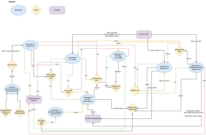

Im angehängten PDF ist die gesamte Beschreibung der 6 Automationen, des Wetter-Services und der Helfer enthalten. Ausserdem noch ein Flussdiagramm.

Da der TOU Modus unzuverlässig geschaltet hat, musste ich alles ändern. Neu betreibe ich die Ladung mit dem “Self-powered” Modus. (Eigenstromversorgung)
Entsprechend ist die Doku angepasst.
