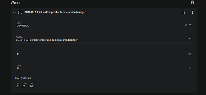

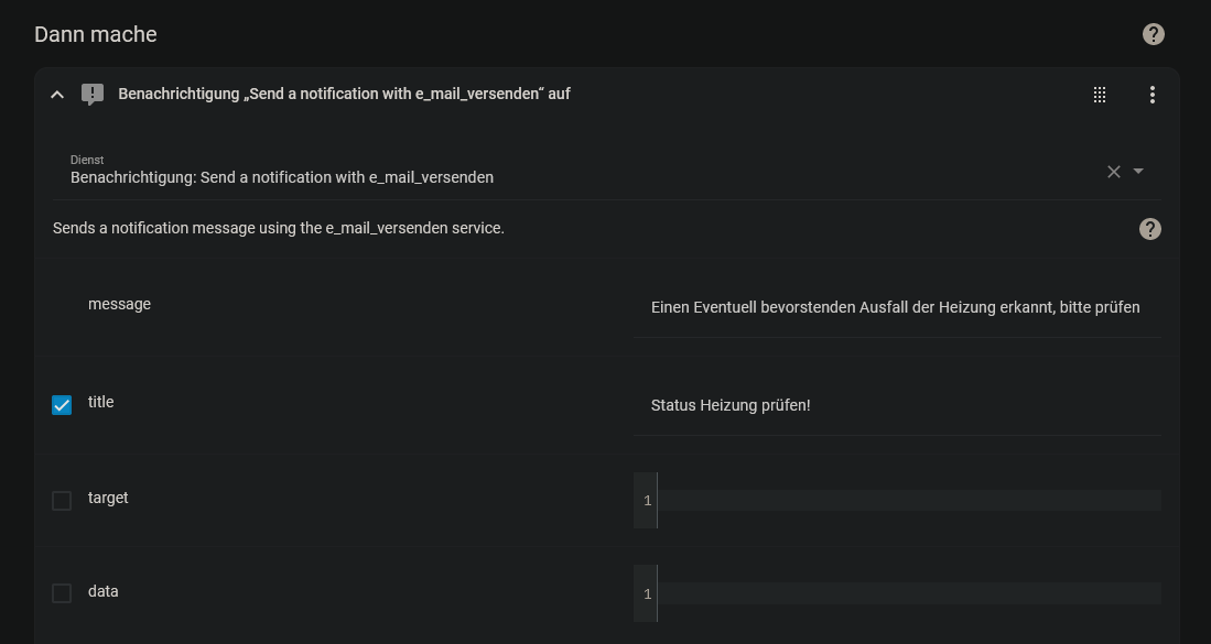

leider hat sich zu diesem Thema wieder eine Frage ergeben.
Test-Mails werden erfolgriech versendet, jedoch wenn ich zu einem
gewissen Ereignis benachrichtigt werden möchte, so wird keine
Nachricht ausgelöst…
Ich gehe schwer davon aus, dass ich die Automatisierung falsch
angelegt habe…
Wie in den Screenshots zu sehen, habe ich es so versucht:
Wenn :
Dann:
Könnt Ihr mir hier sagen was hier falsch sein soll??
Vielen Dank im Voraus,
viele Grüße
Micha
Über 47 und gleichzeitig unter 30 geht nicht. Mach zwei WENN draus. Auslöser sind ODER
