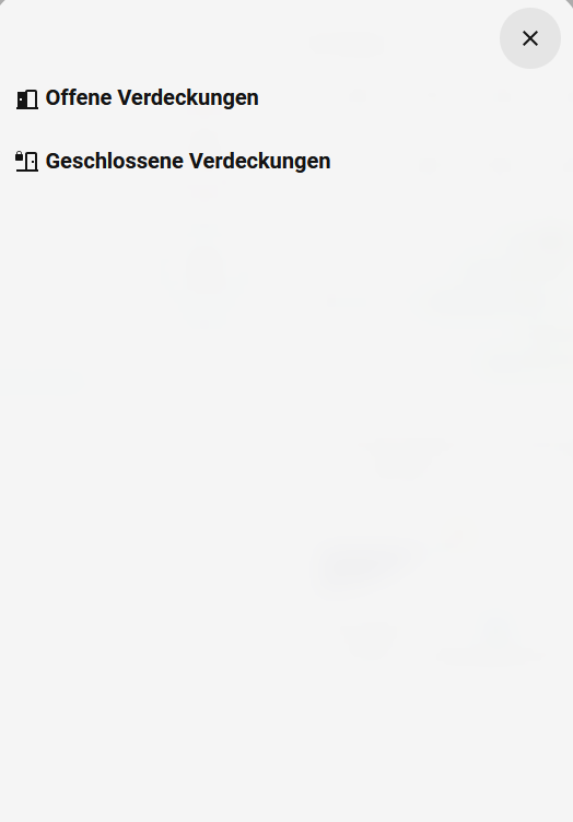

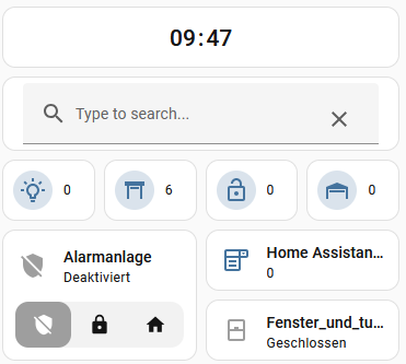

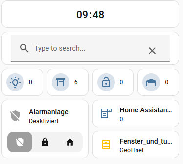

Dynamisches Dashboard Fenster und Türen Anzeige
kann mir jemand erklären, warum hier nichts unter ‚Offene Verdeckungen‘ oder ‚Geschlossene Verdeckungen‘ angezeigt wird? Beim Klicken darauf sollte ich doch sehen können, was offen ist.

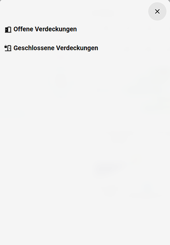

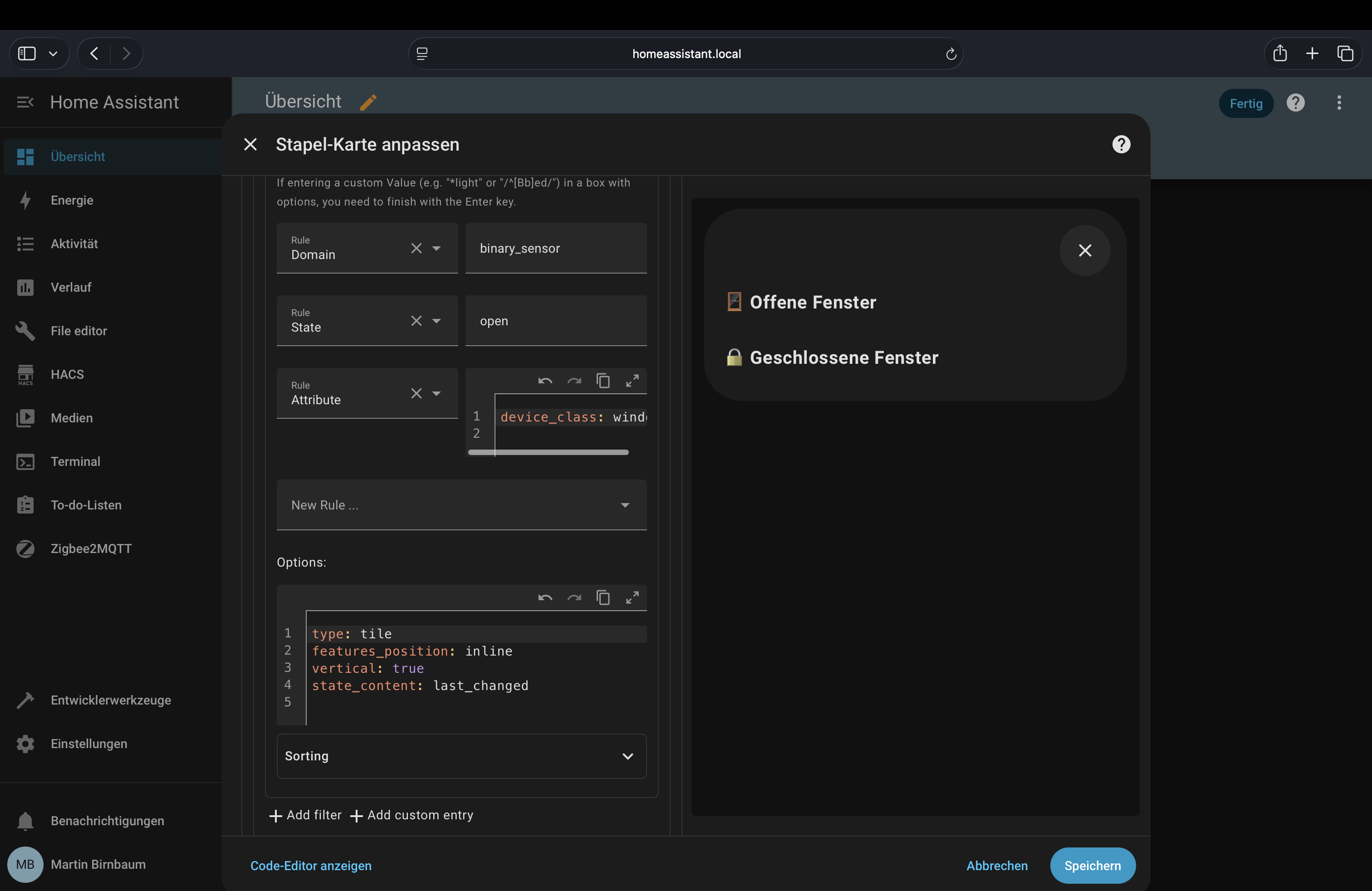

Hey,
ich wollte jetzt nicht unbedingt einen neuen Thread öffnen, hab aber (glaube ich zumindest) das gleiche Problem. Ich wollte geschlossene und offene Fenster anzeigen lassen.
Glaube aber, es liegt bei mir eher hier irgend wo der Hund begraben (!?).
Hier noch der Code, falls das hilft.
type: vertical-stack
cards:
  - type: custom:bubble-card
    card_type: pop-up
    hash: "#fenster-popup"
    button_type: name
  - type: markdown
    content: "## 🪟 Offene Fenster"
    text_only: true
  - type: custom:auto-entities
    card:
      type: grid
      columns: 1
      square: false
    card_param: cards
    filter:
      include:
        - options:
            type: tile
            features_position: inline
            vertical: true
            state_content: last_changed
          domain: binary_sensor
          state: open
          attributes:
            device_class: window
      exclude:
        - options: {}
          label: no_dboard
  - type: markdown
    content: "## 🔒 Geschlossene Fenster"
    text_only: true
    card:
      type: grid
      columns: 1
      square: false
    card_param: cards
    filter:
      include:
        - options:
            type: tile
            vertical: false
          state: closed
          attributes:
      exclude:
        - options: {}
          label: no_dboard
title: Fenster Popup

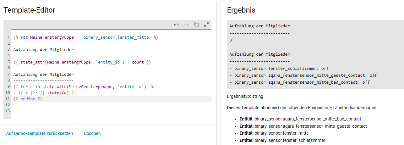

Habt Ihr schon einmal überprüft, ob die Gruppen überhaupt liefern oder es an Eurem Konstrukt liegt?
Ging das schon vorher? Wenn ja, HACS Updates eingespielt? Welche?
Habt Ihr die Release Notes durchgelesen? Steht da etwas zu Eurem Problem.
{% set MeineFenstergruppe = 'binary_sensor.fenster_mitte' %}
Zählung der Mitglieder
{{ state_attr(MeineFenstergruppe, 'entity_id') | count }}
Aufzählung der Mitglieder
{% for e in state_attr(MeineFenstergruppe, 'entity_id') -%}
- {{ e }}: {{ states(e) }}
{% endfor %}
Nehmen wir mal an, ich habe gerade keine Ahnung wovon du da sprichst. Wie würdest du mir erklären wie ich vorgehen sollte? :winking_face_with_tongue: Ich habe Simons Video zum dynamischen Dashboard gesehen und versucht alles zu adaptieren. Bei meinem “Fensterproblem” ist es so, es werden alle Fenster summiert und angezeigt, wieviele offen sind. Wenn ich jetzt aber die Popup-Karte öffne sehe ich keine Fenster. Habe ich vielleicht irgend etwas falsch eingestellt? Stimmt überhaupt die Devicecalls von den Kontaktsensoren?

So ich habe ChatGPT bemüht und dadurch meinen Fehler gefunden und somit mein Problem lösen können. Ich hatte die States “open” und “closed” benutzt, hier werden aber “on” und “off” benötigt und schon lief das Ganze. Hier der funktionsfähige Code:
cards:
    card_type: pop-up
    button_type: name
  - type: markdown
    text_only: true
    card:
      type: grid
      columns: 1
      square: false
    card_param: cards
    filter:
      include:
        - domain: binary_sensor
          state: "on"               # <- offen
          attributes:
          options:
            type: tile
            vertical: true
      exclude:
        - label: no_dboard
  - type: markdown
    text_only: true
    card:
      type: grid
      columns: 1
      square: false
    card_param: cards
    filter:
      include:
          state: "off"              # <- geschlossen
          attributes:
          options:
            type: tile
            vertical: false
      exclude:
        - label: no_dboard
