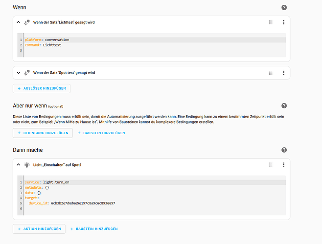

bin leider ganz neu im HA-Thema und versuche mittels der Alexa Nabu Casa Integration via einem Alexa Sprachbefehl eine Automatisieurng anzustoßen.
Im Log sehe ich auch das der Sprachbefehl von HA erkannt wird (btw. kann es sein das Alexa nur auf den autoamtionnamen reagiert und nicht die hinterlegten Sätze?) aber die automation läuft nicht ab. Hoffe die Angaben unten reichen
Folgendes steht im Log:
Und das ist meine Automation:
Du kannst Deine gewünschte Logik in HA Scripte legen anstelle von Automatisationen und diese Scripte lassen sich über Alexa triggern. “Alexa, Status Fenster” stößt bei mir zum Beispiel das für Alexa freigegebene Script tech_alexa_offene_fenster_ansagen an und auf den Sonosboxen werden die offenen Fenster angesagt. Der Vorteil - die Logik bleibt zu Hause, Alexa triggert nur.

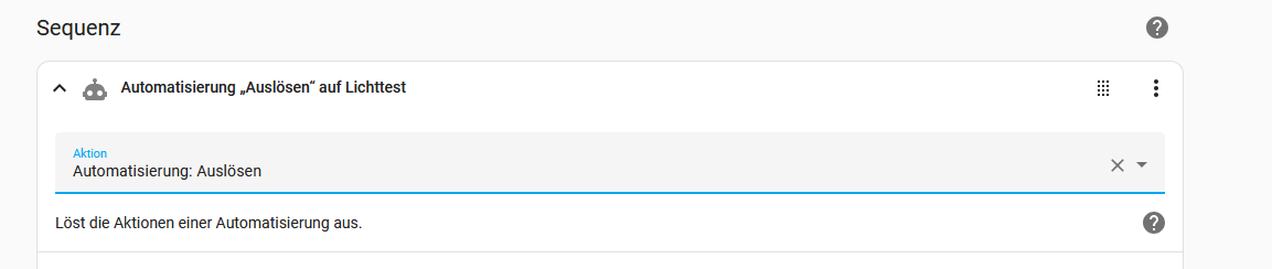

Sorry für meien späte Antwort und danke für den Tipp… habe es prinzipiell so gemacht wie beschrieben hast, nur habe ich anstelle die Automation in nen Skript zu packen den die Automatisieurng so gelassen wie sie ist und in nem Skript die Auslösung des Skriptes gepackt.
Dieses Skript hab ich wiederrum für Alexa verfügbar gemacht (wird ja dort als Szene erkannt) und in der Alexa App hab ich eine Routine erstellt die bei meinen gewünschten Sprachkommandos diese Szene auslöst.
Vielen Dank für deine Hilfe

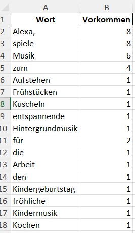

Die Exceltabelle sieht so aus.
Alexa_Excel
“Spiele” und “Musik” würde ich dann zum Beispiel nicht in meine Befehle einbauen.

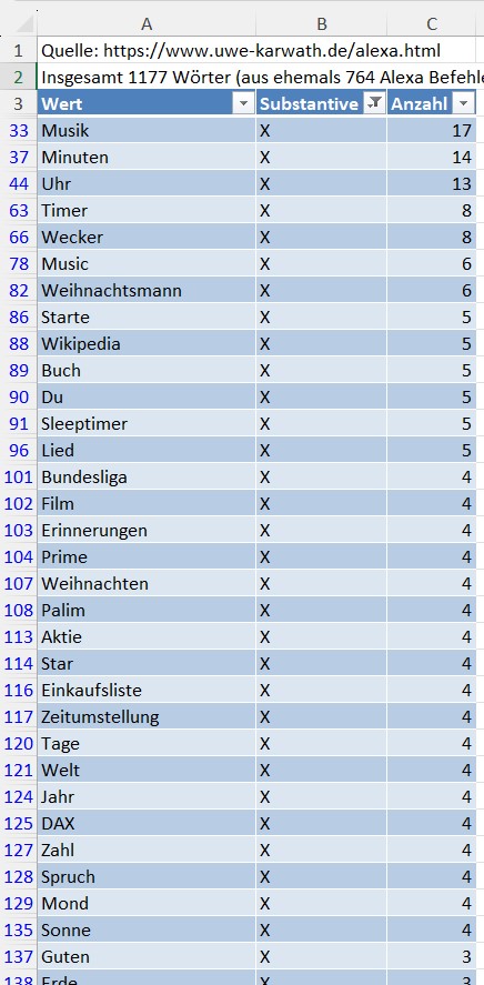

Ich wollte schon immer mal lernen wie man mit Excel/Powerquery Texte einer Internetseite abgreift und auswertet und so tat ich es für obige Seite. Herauskamen knapp 770 Phrasen was ChatGPT auch im 3. Anlauf überforderte. Na gut, das kann Powerquery auch. Im Anhang die Statistik als TXT Datei, die einfach nach Excel importieren werden kann (Semikolon getrennt)
alexa_woerter_zaehlen_powerquery.txt (14,7 KB)
Super Sache, Danke für die Mühe
Alles gut, ich wollte sowas sowieso mal machen mit Powerquery, auch zum Dazulernen für die Arbeit. Von ChatGPT war ich enttäuscht, daß es bei echten Datensätzen den Dienst versagt (selbst bei einem Pro Account); was sind denn 770 Datensätze ?!
