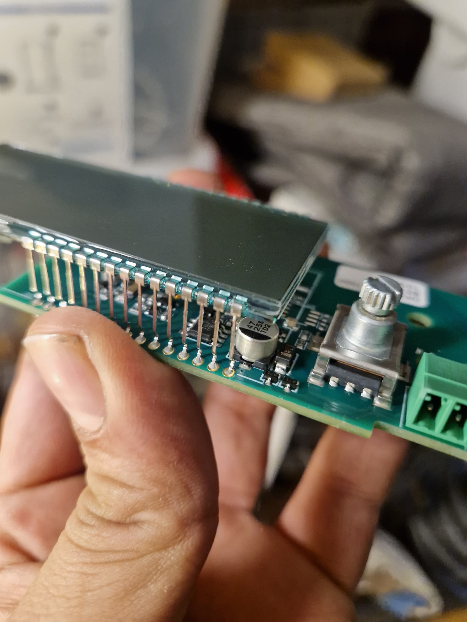

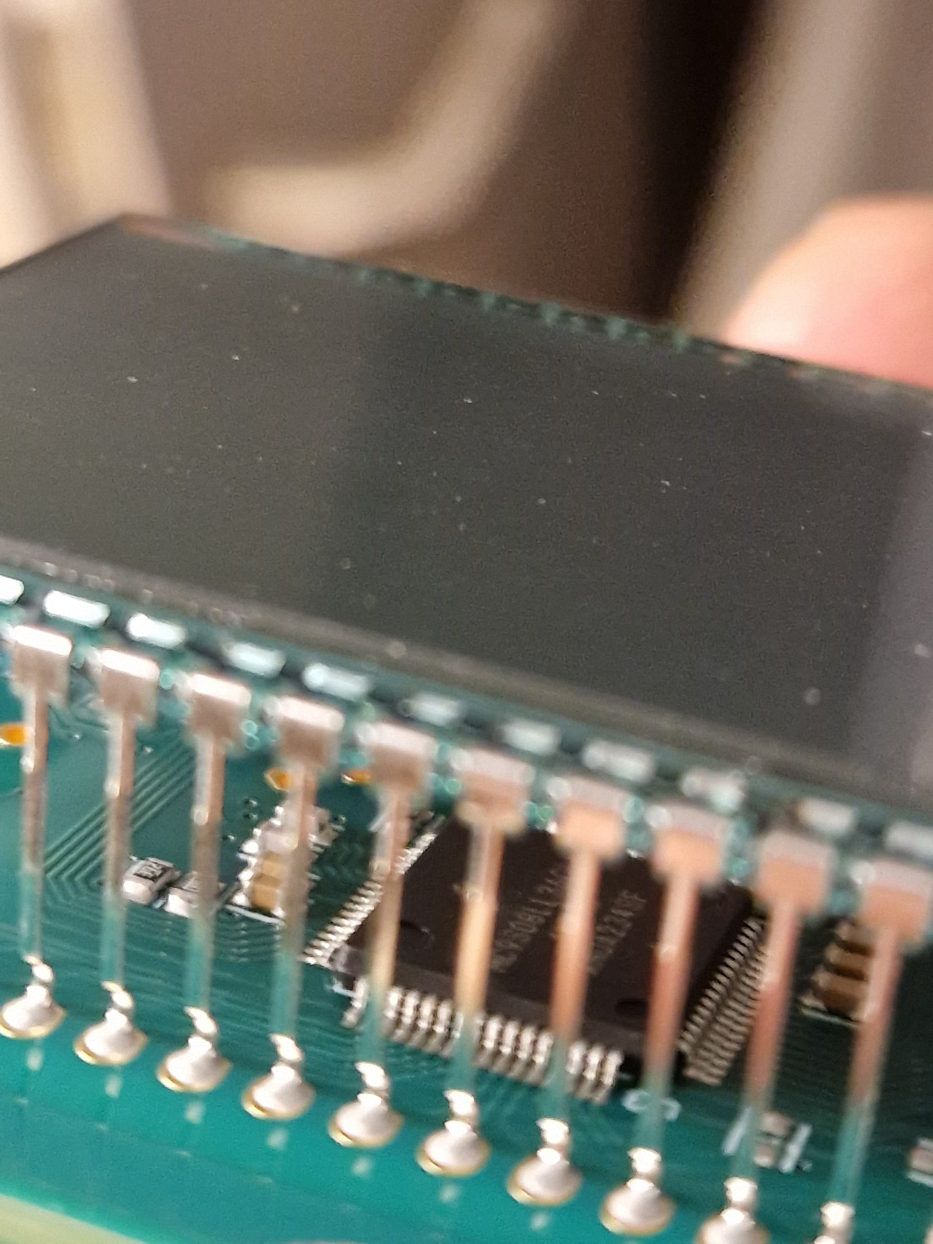

Ich hab heute die Raumeinheit zerlegt und die Chips Fotografiert. Es sind nur 2 Chips drauf.
Der Eine müsste der MC9S8LL36 sein, was für @Frank501 deine Vermutung spricht, den Anderen finde ich online leider nicht.
Das ist auch so blöd zum Fotografieren, weil das Display über den Chips verlötet ist und mit freiem Auge kann ich es nicht lesen.
Ich hab irgendwo eine mini teleskopkamera für Rohre. Wenn ich die gefunden hab, dann versuch ich den 2. Chip besser zu fotografieren und auch die Chips vom Stellmotorregler.
