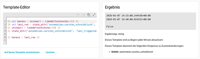

Ich denke mal die Herausforderung ist, nicht innerhalb der letzten 45 Minuten zu laufen. Hier könntest Du in der Condition eine Template Auswertung des letzten Automatisierungslaufs und der aktuellen Uhrzeit - deiner gewünschten Karenz eintragen:
{% set karenz=utcnow() - timedelta(minutes=45) %}
{% set last_run=state_attr('automation.carsten_schreibtisch', 'last_triggered')%}
{{ utcnow() - timedelta(minutes=45) }}
{{ state_attr('automation.carsten_schreibtisch', 'last_triggered')  }}
{{ karenz > last_run }}
Erst wenn die Karenzzeit größer als last_run ist, würde die Automatisierung wieder laufen, weil Ergebnis `TRUE. Der Code dient nur der Verdeutlichung und ist nicht direkt als Template Condition verwendbar. Bisschen selbst was tun darfst Du auch noch :wink:

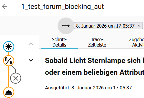

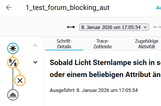

Ich habs gerade noch einmal durchgetestet
Zusammenfassung
alias: 1_test_forum_blocking_aut
  - trigger: state
    entity_id:
      - light.sternlampe
conditions:
  - condition: template
    value_template: >-
      {% set blockzeit_min = 1 %}
      {{ (state_attr(this.entity_id,'last_triggered') is not none) and
      (as_timestamp(now()) -
      as_timestamp(state_attr(this.entity_id,'last_triggered'))) > blockzeit_min
      * 60 }}
  - action: notify.gmxolaf3
    metadata: {}
      message: test
      title: test {{now()}}
alias: Reinigung Flur
  - trigger: state
    entity_id:
      - binary_sensor.fk_hausture_contact
    from:
      - "on"
    to:
      - "off"
conditions:
    value_template: >-
      {% set blockzeit_min = 1 %} {{
      * 60 }}
  - action: script.turn_on
    metadata: {}
      entity_id: script.saugen_eingang
    data: {}

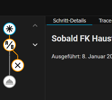

das ist jetzt die gesamte Automation sie triggert auch durch das schließen des Kontaktes aber das Template wird nicht ausgewertet, auch wenn ich das Template prüfe kommt nicht einmal die Meldung wahr oder nicht wahr
so jetzt hab ich es , so sieht jetzt das template aus und es funktioniert :slight_smile:
    value_template: >-
      {% set blockzeit_min = 1 %} {% set last =
      state_attr('automation.reinigung_flur', 'last_triggered') %}
      {{ last is none
         or (as_timestamp(now()) - as_timestamp(last)) > (blockzeit_min * 60) }}
Eigentlich sieht Dein Code sauber aus und er geht ja auch. Durch Deinen eingegrenzten Screenshot ohne Uhrzeit und das Fehlen des Traces nach 1 Min kann ich auch nur raten.
Die Template Bedingung mit der this kann man nicht prüfen weil nicht die gesamte Aut. geprüft wird sondern nur die Bedingung und in diesem Moment gibt es dann das this-Objekt gar nicht. Eine HA Fehlermeldung wäre natürlich besser.
Wenn Du damit besser leben kannst, ist alles gut :+1:
Der Vorteil von der this-Methode ist, man kann den Code einfach copy/paste in die nächste Aut. übernehmen ohne anzupassen oder stell Dir vor, aus irgendeinem Grund änderst Du den Namen dieser Aut. und denkst nicht mehr an diese Bedingung.
Der Trace sah immer gleich aus keine Veränderung.
