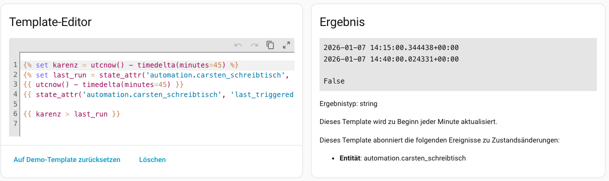

Ich denke mal die Herausforderung ist, nicht innerhalb der letzten 45 Minuten zu laufen. Hier könntest Du in der Condition eine Template Auswertung des letzten Automatisierungslaufs und der aktuellen Uhrzeit - deiner gewünschten Karenz eintragen:
[image]
{% set karenz=utcnow() - timedelta(minutes=45) %}
{% set last_run=state_attr('automation.carsten_schreibtisch', 'last_triggered')%}
{{ utcnow() - timedelta(minutes=45) }}
{{ state_attr('automation.carsten_schreibtisch', 'last_triggered') }}…
