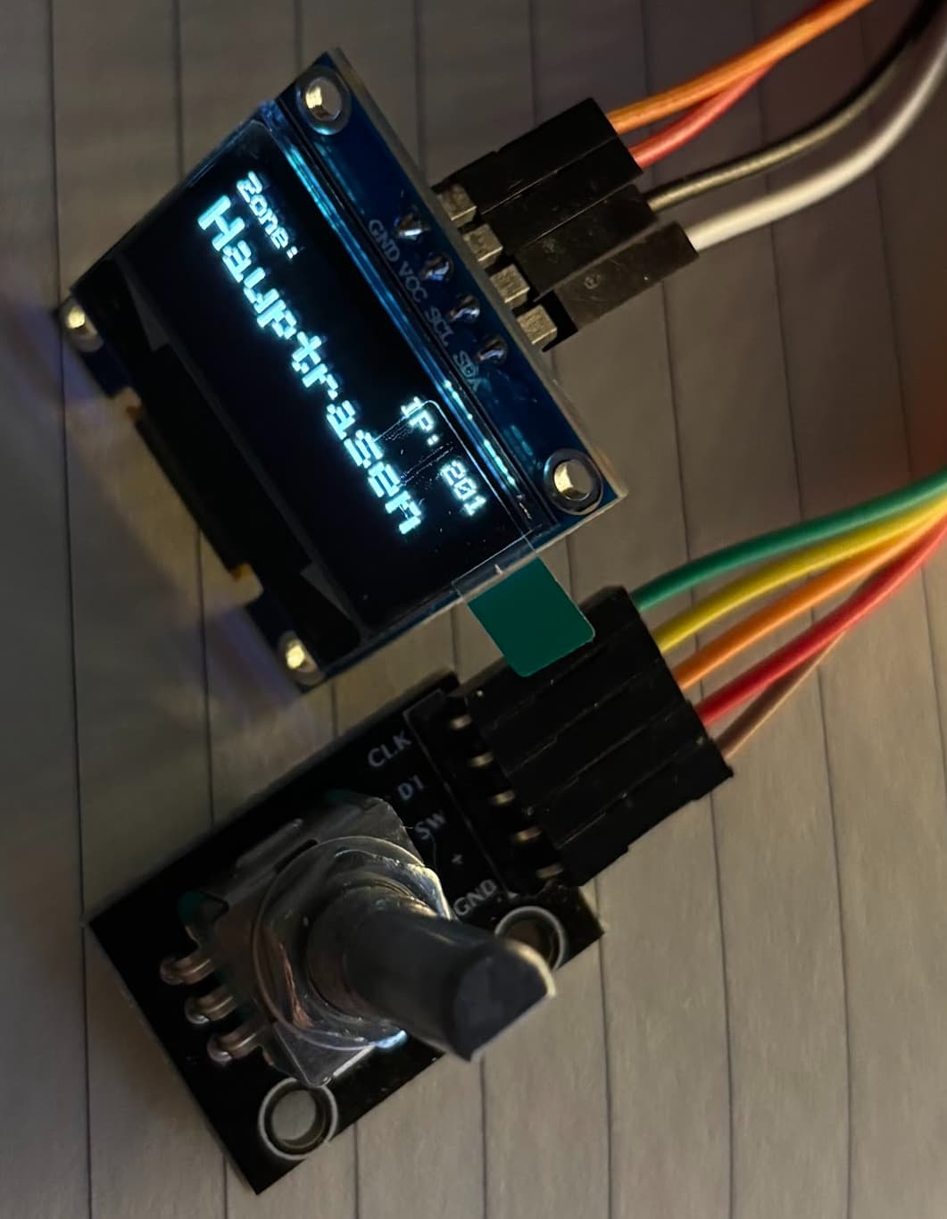

Zur Hardware:
1x D1-Mini (wird es final) in einer ArduiBox ESP für die Hutschiene
1x KY-040 Drehwinkelgeber
1x 1,3 Zoll OLED I2C 128 x 64 Display
1x 24VAC Trafo für die Hutschiene
7x Shelly 1 Plus
Zugegeben: ins besondere mit 7x Shelly ist das nicht wirklich eine Low Cost Version eines Bewässerungscomputers, aber man könnte es ja auch mit entsprechenden Relais (von Ali & Co.) umsetzten. Aber ich mag nun mal meine Shelly´s.

ESP8266 Pin Belegung:
→ KY-040
CLK → D6
DT → D5
SW → D7
“+” → 3V
GND → G
→ OLED Display
GND → G
VCC → 3V
SCL → D1
SDA → D2
Programmiert habe ich den ESP8266 mit Hilfe von KI (ChatGPT und Google AI Studio). Ziel war es, einfach und schnell die zu bewässernde Zone, bei mir sind es 7, über den Drehwinkelgeber auswählen zu können, mit einem Druck auf den Drehwinkelgeber dies zu bestätigen und zur Zeitauswahl zu kommen. Mittels drehen die Zeit einzustellen und ein erneuter Druck bestätigt die Zeit, löst das Ventil bzw. den Shelly aus und schließt das Ventil nach Ablauf der Zeit. Ein längerer Druck auf den Drehwinkelgeber führt zu einem sofortigem Abbruch des Programms, also schließ das Ventil und springt wieder in die erste Ansicht zurück in dem man die Zone wählen kann.
Selbst eine Art “Screensaver” ist verbaut, um bei dem OLED Display das Einbrennen zu verhinden :wink:

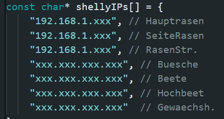

Die Shelly´s sind im Code so eingebunden, dass lediglich die IP´s des jeweiligen Shelly in die Liste eintrage und gut ist. Der Aufruf von “/relay/0?turn=ON” (oder OFF) findet weiter unten im Code statt.
