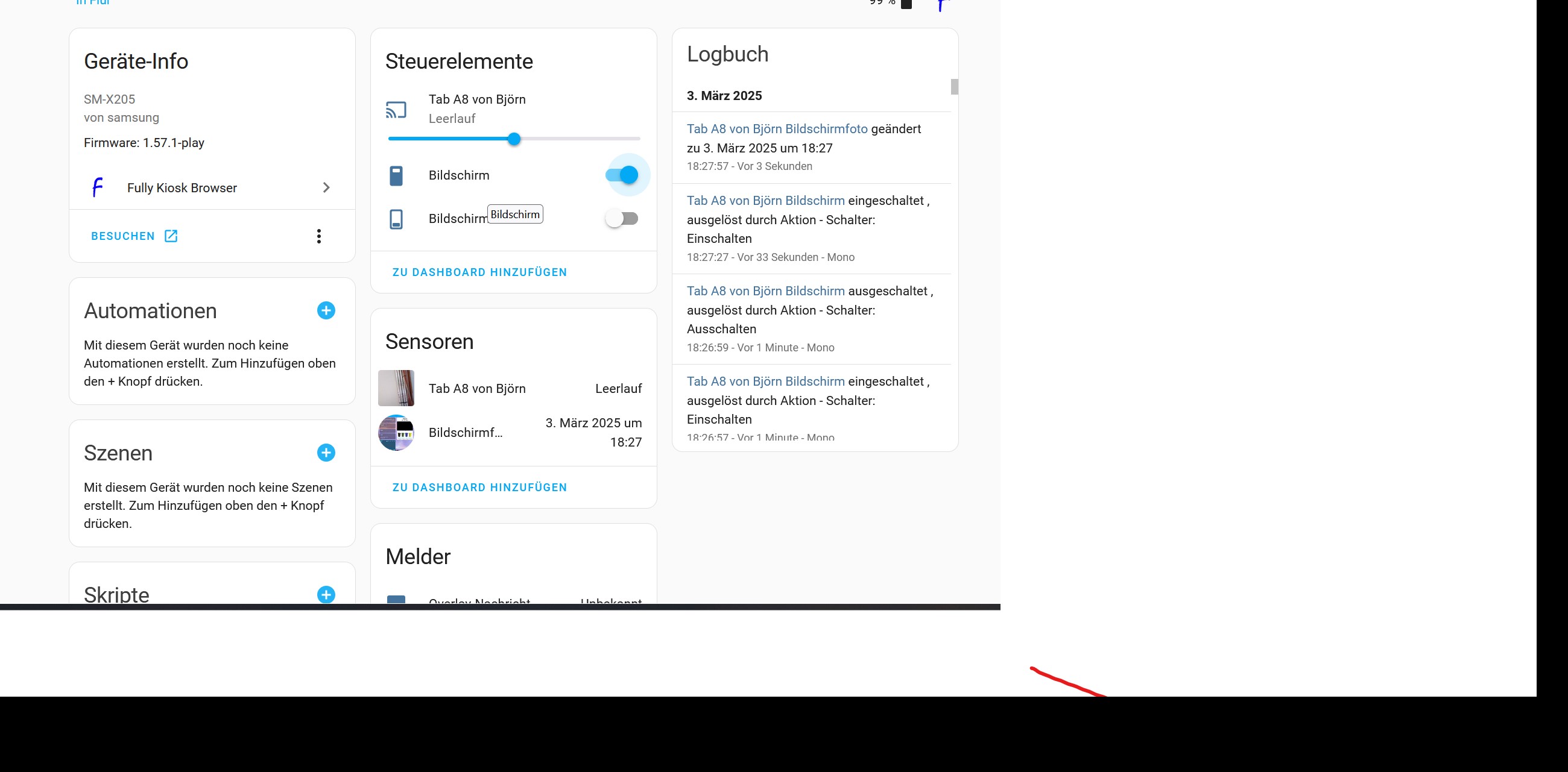

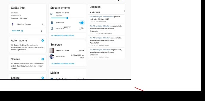

hat noch jemand eine idee wie ich den Bilschirm aufwecken kann?

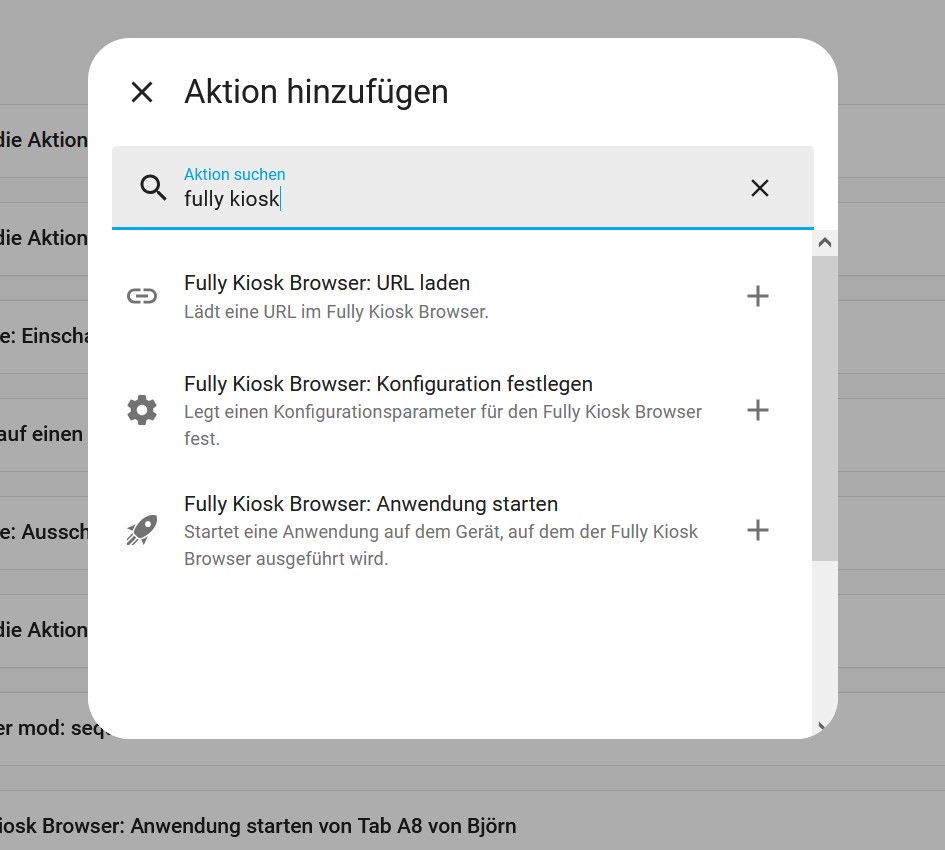

Macht das doch über die Mobile App Integration? Da sollte man darüber doch in der Automation das Display einschalten lassen können?
Ich nutze dort Fully Browser Kiosk
Geht auch eine Lösung mit der Home Assistant Companion App oder suchst du eine Möglichkeit speziell für Fully Browser Kiosk?
ja wäre schon nicht schlecht wenn die Möglichkeit besteht über den Browser Kiosk zu machen
fully Browser hat die funktion den Bilschirm an und aus zu machen aber ich bekomme das nicht in die automation
