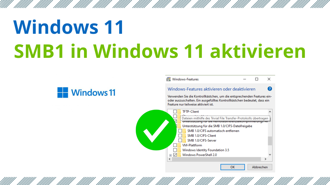

Falls Home dann
falls Pro
unten bei der suche
Windows Features
eingeben und enter drücken
und bei Unterstützung für die SMB 1.0/CIFS Freigabe/SMB 1.0/CIFS-Client einen Haken setzen
Hi, danke für die geduldige Unterstützung. Aber es klappt nichts. ich habe SambaShare ordentlich installiert , konfiguriert, gestartet. Meine IP des NUC ist eingetragen. Im Explorer unter Netzwerk habe ich 2\ IP-NUC \ eingegeben und mein Win11 home mit auch aktivierter SMB1 sagt: Stinkefinger, ich finde den NUC nicht.
