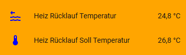

Hallo, ich habe folgende Karte
Jetzt möchte ich den Differenzwert ausrechnen lassen und in der Karte ebenfalls mit anzeigen.
Ich hatte schon bei den Helfern geschaut. Da gibt es z. B. einen Kombinations-Helfer, der sie Summe berechnet.
Gibt es so etwas auch mit einer Differenzberechnung?
Oder wie müsste man hier vorgehen?

Hm, erzeugt das dann aber auch Negativ-Werte? Ich möchte eigentlich immer den Soll-Wert vom Ist-Wert abziehen. Der Ist-Wert kann aber sowohl über dem Soll-Wert liegen als auch darunter.
Kannst du mir zeigen, wie das geht? Mit dem Sensor fehlen mir die Negativwerte (s. o.)

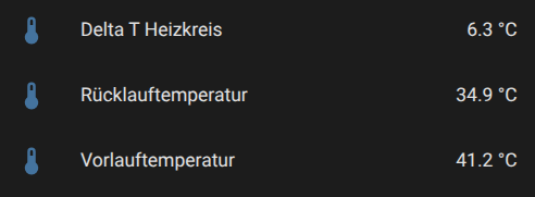

Willst Delta T ausrechnen? Minus geht glaube nur in Yaml zu rechnen.
Geht es um die Differenz zweier Werte?
{{ (states('sensor.xyz1') | float(0) - states('sensor.xyz2') | float(0)) | round(1) }}
Diese Template kannst Du für den Template Sensor Helfer verwenden.
oder direkt in einer Template Karte (z.B. Mushroom Template Karte) verwenden.
Genau so wie hier meinte ich das @newland
OK. Habe ich gemacht. Scheint bisher zu funktionieren.
