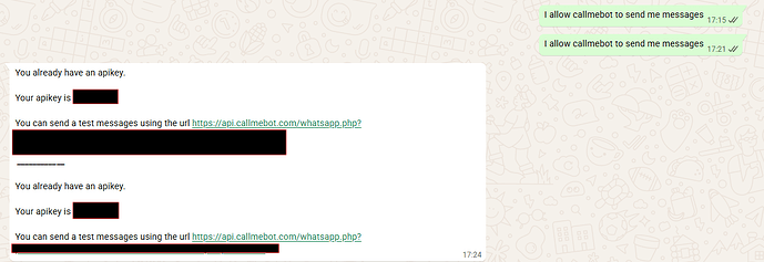

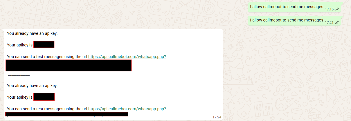

Also bei mir:
  1. War es eine neue Nummer
  2. Der neuen Nummer “I allow blabla” gesendet
  3. Nachricht von Callmebot
Nochmal geguckt in conf und secrets. Nichts musste ich ändern.

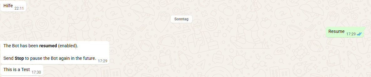

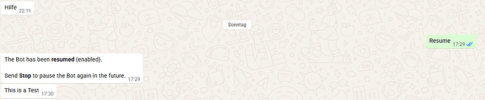

Und dann kam noch der resume Befehl an Callmebot.
Danach war wieder gut
