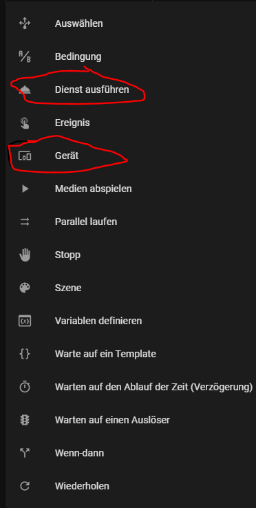

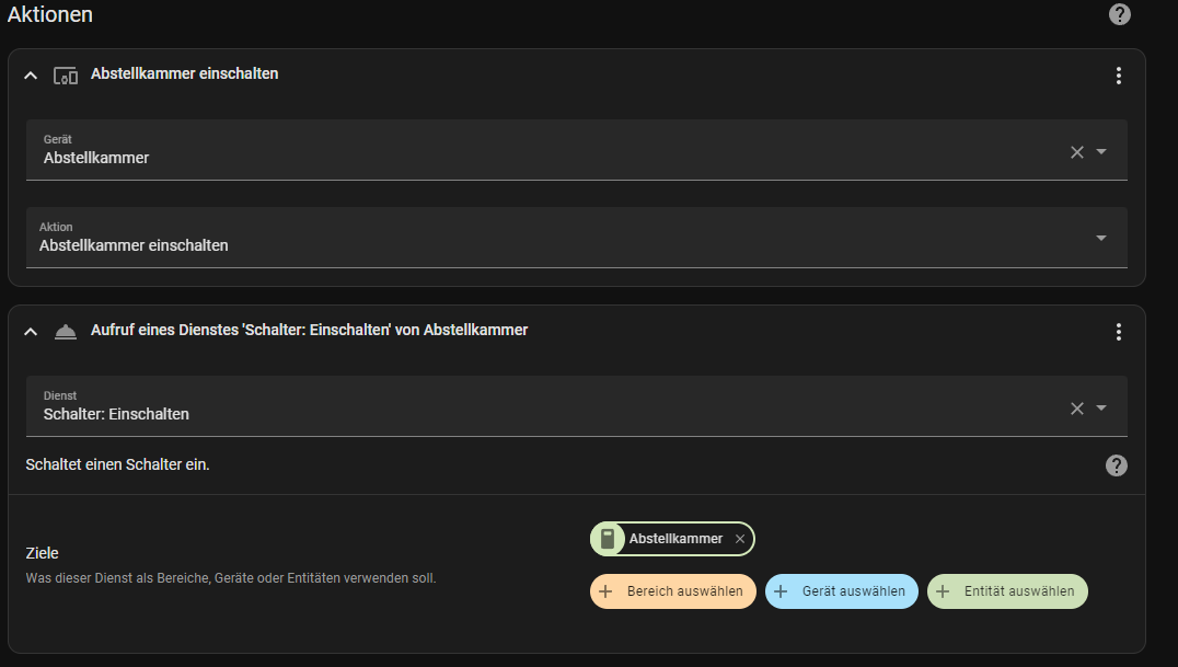

Moin du verwendest grade immer “Gerät” in der Automation, ich Dienst ausführen.
Hier z.B. eine Automation, ist beides das selbe Gerät.
action:
  - type: turn_on
    device_id: 3dbbe86f64737eb0ff27c67f57ea64b6
    entity_id: 3b5d9ce82f811d67a5e014e9d67b0c9a
    domain: switch
  - service: switch.turn_on
      entity_id: switch.abstellkammer
    data: {}

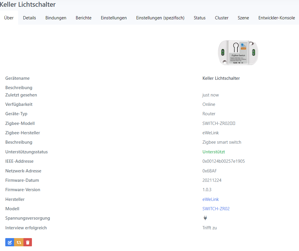

Nun habe ich im Keller viele parallel geschaltete Lampen, die ich mit folgendem Relais über Zigbee ansteuere:
Relais

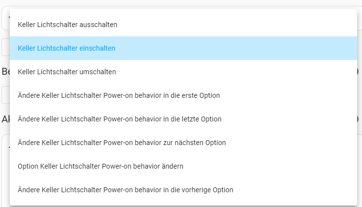

Unter Gerät gibt es nur
einschalten, umschalten und ausschalten.
die anderen Optionen unterstütz das Relais nicht
Als Dienst finde ich das Relais nicht.
Wie mache ich dieses Relais zu einem Dienst?

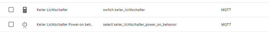

klar ist das dann ein Switch.
Schau dir doch in HA das Gerät oder die Entität an, sollte in deinem Fall dann switch.keller_lichtschalter sein.

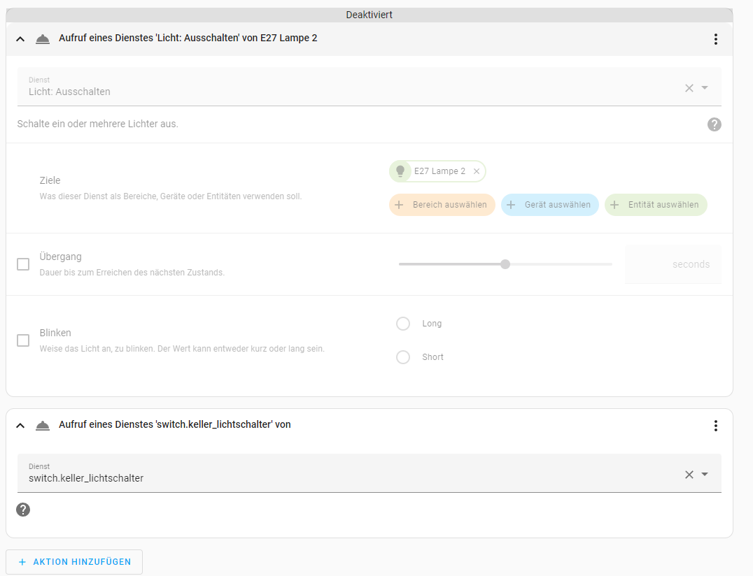

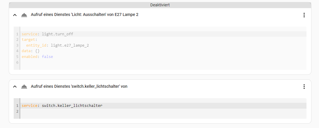

das gibt’s bei mir nicht. Zum Test hab ich einen Dienst, den es wirklich gibt man probiert:
E27 Lampe 2 Da werden mir auch alle möglichen Einstellmöglichkeiten angeboten.
Aber bei dem switch.keller_lichtschalter (mit oder ohne Unterstrich) gibt’s das nicht :cry:
aber bei den Entitäten finde ich den
und jetzt?

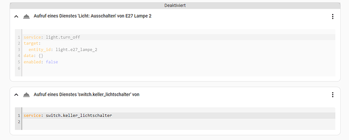

Muss ich das in yaml bearbeiten
Sorry, aber ich bin halt noch ein greenhorn
Der Dienst heißt dann switch.turn_on oder switch.turn_off oder switch.toggle. Dann kannst du deine Entität wählen.
Hatte doch @totow oben schon geschrieben
d.h. ich muss das in yaml programmieren?!?
Und die Syntax wäre dann
service: switch.turn_off
  entity_id: switch.keller_lichtschalter
data: {}
enabled: true
richtig?

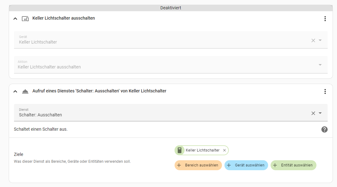

Du kannst es im yaml Code machen oder halt über Dienst ausführen:
Super, jetzt hab ich das verstanden!
Vielen Dank für die Geduld Euch allen!!!
Beweis
