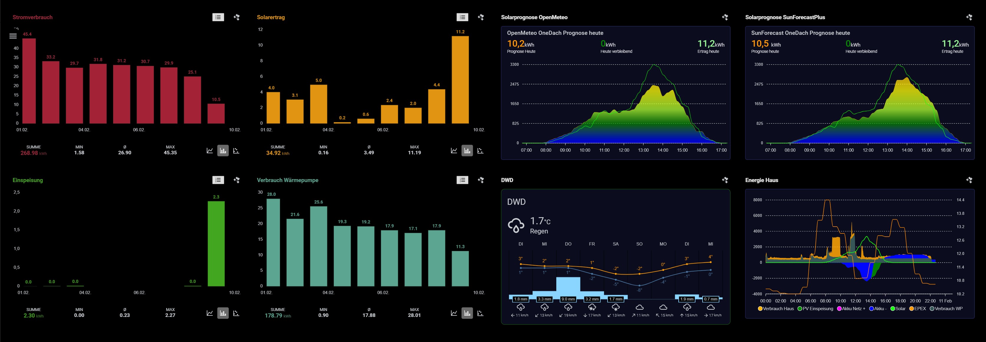

Ich möchte euch gerne mein neues und bisher größtes Projekt vorstellen. :slight_smile:
Wir alle kennen das Problem der Auswertung in HA. In den letzten Wochen habe ich versucht in diese Richtung ein Projekt aufzuziehen. Die einfache Auswertung von Sensoren ist immer wieder Thema und das Detailed Charts Panel soll hoffentlich die Lücke etwas schließen, ohne externe Lösungen nutzen zu müssen. Schaut es euch gerne an, ich bin auf das Feedback gespannt.
Das :chart_decreasing: Detailed Charts Panel ist eine leistungsstarke Visualisierungslösung für Home Assistant, um historische Daten deiner Sensoren tiefgehend zu analysieren. Es bietet Funktionen, die weit über die Standard-History hinausgehen, wie z.B. Zoom, Pan, Grid-Layouts, verschiedene Diagrammtypen und eine fortbestehende Konfiguration. Zudem läuft alles rein lokal mit Hilfe der Websocket Api von Home Assistant.
Das Panel speichert deine Einstellungen (ausgewählte Sensoren, Farben, Ansichten) automatisch im Browser (Local Storage), sodass du deine Analyseumgebung nach einem Neustart sofort wieder vorfindest. Du kannst auch mehrere Ansichten definieren und einzeln speichern. Aktuell arbeite noch an den Feinheiten für die Card auf dem Dashboard. Im Fokus steht aber das Panel!
Wenn euch das Panel gefällt, würde ich mich sehr über ein Stern auf github :star: freuen. :hugs:
Das sollte dem Algorithmus helfen, das Panel etwas zu pushen. Lieben Dank.
Schaut bitte unbedingt in Ruhe die Doku an.

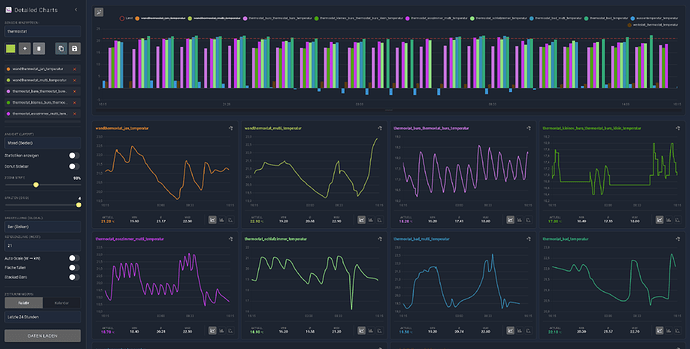

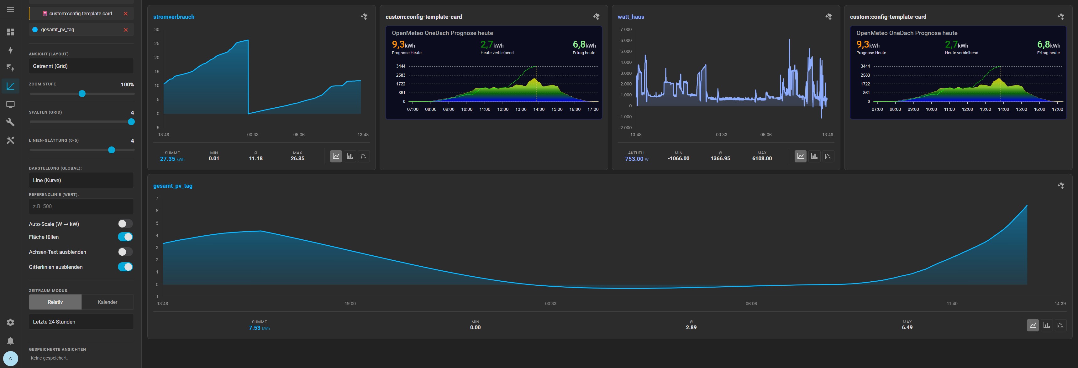

  • :chart_decreasing: Interaktive Charts: Stufenloser Zoom & Pan (Touch & Mausrad) mit automatischem Nachladen der Daten.
  • :sparkles: Panel Modus & Card Modus: Zwei Möglichkeiten der Betrachtung, komplettes Panel oder als Dashboard Card.

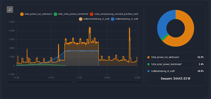

  • :high_voltage: Auto-Scale (W :right_arrow: kW): Rechnet Werte von W/Wh automatisch in kW/kWh um – kein Kopfrechnen mehr!

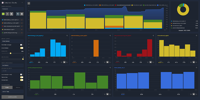

  • :doughnut: Donut Sidebar: Optionale Seitenleiste fĂĽr die prozentuale Verteilung (ideal fĂĽr Stromverbrauch).
  • :bar_chart: Flexible Layouts:
    • Combined: Alles in einem Chart.
    • Grid: 1 bis 4 Spalten nebeneinander.
    • Mixed: Ăśbersicht oben, Details unten.
  • :red_circle: Thresholds: Setze Warnlinie (z.B. bei 600W) als visuelle Referenz.

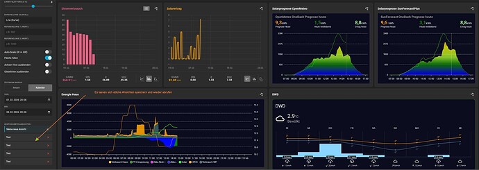

  • :floppy_disk: Duales Speichern: Speichere Ansichten lokal im Browser oder global in einer Datei.
  • :chart_increasing: Live-Statistiken: Min / Max / Durchschnitt / Summe / Aktuell – intelligent berechnet.
  • :building_construction: Drag & Drop: Ordne Charts im Grid-Modus einfach per Maus neu an.
  • :new_moon: Modern UI: Voller Support fĂĽr Home Assistant Themes (Light & Dark Mode).

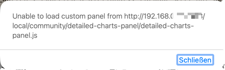

ich habe die Version 2.3 am Laufen gehabt und dann auf die 2.4 geupdatet. Leider geht danach bei mir nichts mehr… Ich bekomme die folgende Meldung, wenn ich in der Sidebar auf “detailed Charts” geklickt habe..
Unable to load custom panel from http://192.168.x.xx:8123/local/community/detailed-charts-panel/detailed-charts-panel.js
dabei ist die Datei aber dort vorhanden?
Danach habe ich alles wieder deinstalliert und neu installiert… Aber der Fehler bleibt bei mir leider bestehen?
Vielleicht noch ein Hinweis das ich auch noch auf die Homeassistant 2026.2.1 von der Homeassistant 2026.1.3 geupdated habe… Aber keine Ahnung, ob das auch damit zusammenhängt? Ich wollte es nur erwähnt haben.
Hat jemand eine Idee?

Aber für mich ist aktuell noch nicht klar, wie ich mein Problem fixen kann.. denn wie schon geschrieben habe ich ja die Integration gelöscht, HA neu gestartet und dann die DetailedChart-App neu installiert. Aber nach wie vor bekomme ich den gleichen Fehler wie vorher? Soll heissen, dass ich selbst wenn ich vollständig neu aufsetze ich weiterhin den Fehler erhalte… :face_with_monocle:

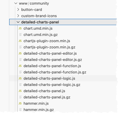

Zeige mit mal bitte den Inhalt deines Ordners als Screenshot (www/community/detailed-charts-panel)
Wenn du neu installierst und dann direkt die aktuelle Version installierst, dann fehlt dir die detailed-charts-views.js im Ordner! Erstelle die Datei dort einfach, kann auch leer sein und speichern. Jetzt findet das Panel die Datei wieder und startet damit auch.
GrĂĽĂźe
Guten Morgen @jayjojayson ,
ich habe heute morgen nochmal alles neu gemacht, aber leider immer noch ohne Erfolg..
hier mal der Screenshot…
Auf Terminalebene wird mir das als Pfad gezeigt: “/homeassistant/www/community/detailed-charts-panel”

Ja der Browser Cache ist hier wirklich immer wichtig diesen komplett zu löschen! Das schreibe ich aber auch schon in den Release Notes bei den Updates immer mit dazu. :slight_smile:
Wenn ich mir deinen Ordner anschaue, dann fehlt dir jetzt noch die detailed-charts-views.js. Lege im Ordner einfach eine neue Datei mit diesem Code an. Browser Cache resetten und dann sollte es funktionieren.

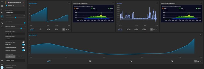

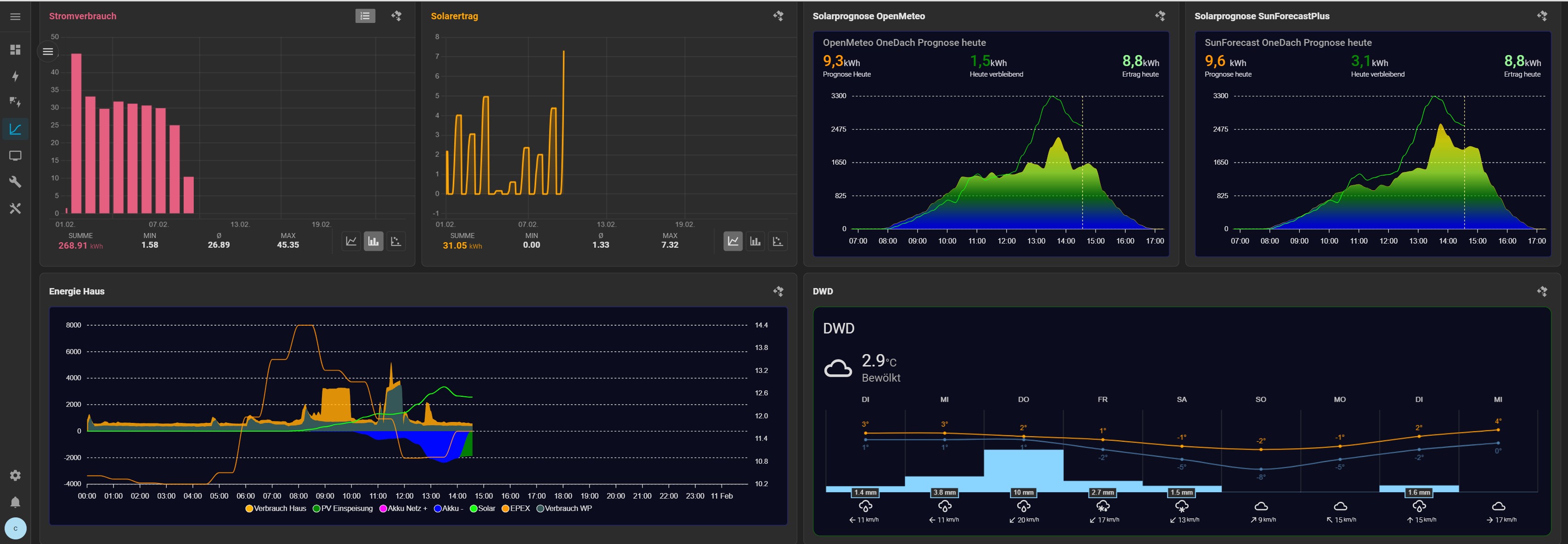

das Update hat es gebracht. Obwohl ich erst seit zwei Tagen diese Anwendung nutze. Alles läßt sich ohne Darstellungsfehler einbinden. Auswahl nach Kalender ist jetzt bei mir verzögerungsfrei. Überhaupt läuft alles viel flüssiger. Da ich meine Hintergründe fast ausschließlich “sattschwarz” habe, wäre ein Wunsch von mir, daß man vielleicht Themen von HA mit übernehmen könnte. Oder aber die Hintergrundfarbe definieren könnte. Ist aber ein reiner Luxus-Wunsch. Ansonsten hast Du da eine super Anwendung erstellt. Danke.
Und hier mal ein paar Versuche mit verschiedenen Ansichten……
Dann etwas aufhĂĽbschen.
Vollbild.

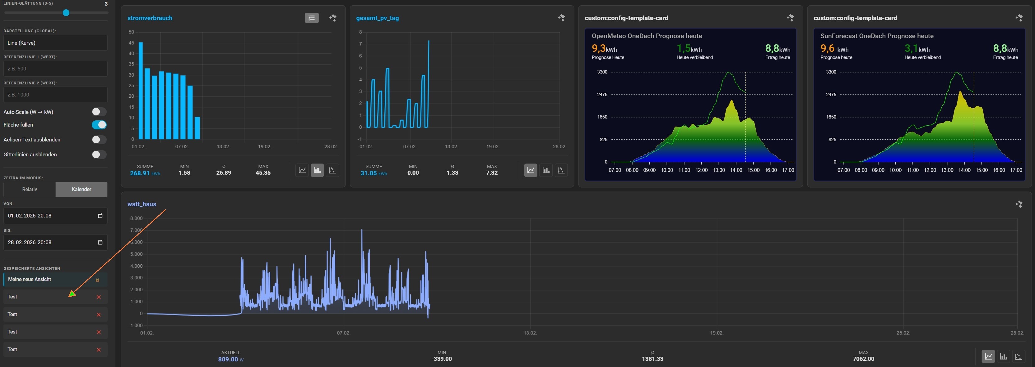

Update v_2.5. Ihr könnt euch jetzt über den Bars in den kleinen Charts die Werte anzeigen lassen (wie im Video schon gezeigt). Ansonsten habe noch einige Fixes gemacht, für das Design der Card auf dem Dashboard und Charts Fixes allgemein.
ZUM THEMA detailed-charts-views.js. Die Datei wird aber sofort unter /www/ gespeichert.
/www/detailed-charts-views.js
Ich habe sie in diesem Update wieder integriert, so dass sie am richtigen Platz abgelegt wird. Bei zukünftigen Updates ist die Datei dann nicht mehr enthalten und wir in diesem Ordner “www” auch bei Updates nicht aktualisiert! Das ist dann euer fester Speicher in Zukunft. :slight_smile:
UPDATE v_2.5 Details:
1. Bar Values Display (“Werte anzeigen”)
  • Zustand wird pro Sensor gespeichert und wiederhergestellt
  • Bleibt beim Zoom-Reset erhalten
2. Button-Neuanordnung
  • “+” Button entfernt
  • Neue Reihenfolge: Farbauswahl → Löschen → Card+ → Kopie → Speichern

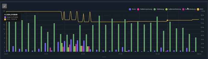

Wenn ich ein Balkendiagramm erstelle welche mit Sensordaten die Monatlich aufzeichnen, bekomme ich diese nicht als Monat angezeigt sondern tagesweise, Ich wĂĽrde aber gerne z.B. Stromverbrauch im Monat als 1 Balken ĂĽber z.B. 3 oder 6 Monate.
Zweitens kann ich den Wert auch zusätzlich über dem Balken anzeigen?
Die Funktionen habe ich leider nicht gefunden!
GrĂĽĂź Dich,
erstmal vielen Dank fĂĽr die tolle Arbeit. Es funktioniert im Prinzip auch schon sehr gut. In deinem Video wird ja auch einiges gezeigt. Allerdings bleiben fĂĽr mich die ein oder andere Frage :slight_smile:
  1. In dem Beispiel des Videos hast du mehrere Sensoren in dem Chart. U.a. auch den SOC. Du stellst das gesamte Chart auf “Balken” um. Lediglich der SOC bleibt “Linie”. Warum ist das so? Wo kann man das differenzieren, welcher Sensor welchen Chart-Typ bekommt?

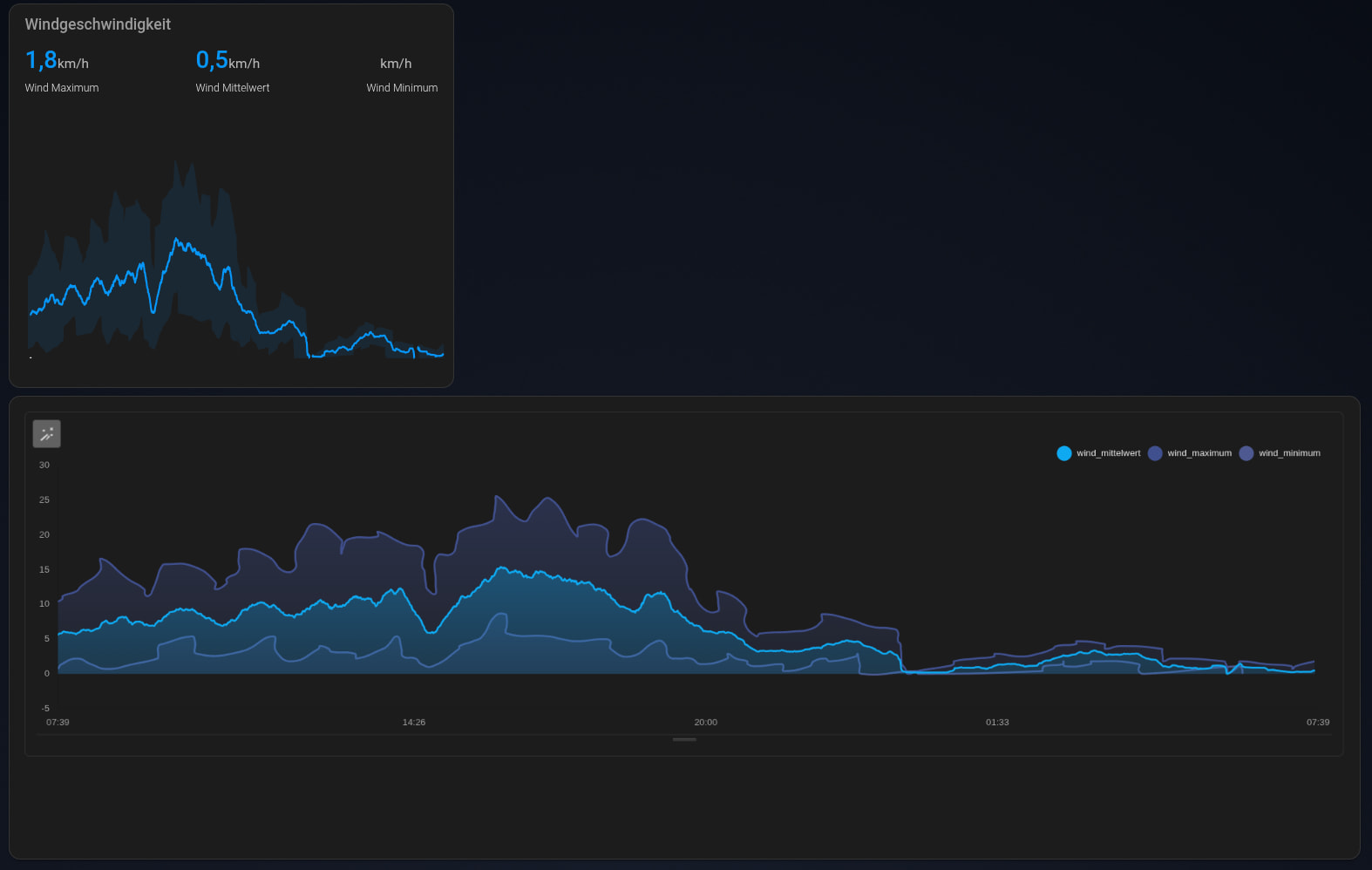

  1. Ich habe einen Wind-Speed Sensor. (ist nur ein Beispiel). Daraus bilde ich mir mit 3 Helfern einen Mittelwert, einen Maximalwert und einen Minimum-Wert. Ich möchte die Drei nun in einem Chart darstellen. Das klappt. Allerdings soll der Mittelwert Linie dargestellt werden und die anderen beiden ohne Linie, aber it gefüllter Fläche. Jedoch nicht bis nach unten. Der Maximalwert soll gefüllt werden mis zur Mittelwertlinie nach unten. Der Minmalwert bis zur Mittelinie nach oben ;-).
