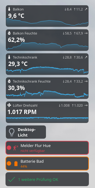

ich möchte euch ein kleines Projekt vorstellen, das in den letzten Tagen entstanden ist: DeskHome, ein Widget für den KDE-Plasma-6-Desktop, das Home Assistant direkt auf den Desktop bringt.
Vorweg: Das Ganze läuft nur unter Linux mit KDE Plasma 6. Ich nutze selbst ausschließlich Linux, deshalb gibt es keine Version für Windows oder macOS. Wer Plasma nutzt, kann es aber auf jeder Distribution einsetzen.
Was es kann
  • Kachel-Raster, das sich der Widget-Größe anpasst; Kacheln können ½ bis 4 Spalten breit sein
  • Sensoren mit großem Wert, Verlaufsgraph (1 Stunde bis 7 Tage), Min/Max und Trendpfeil
  • Lichter und Schalter: Klick schaltet, Mausrad dimmt, das Icon leuchtet in der Lichtfarbe
  • Status-Ampel (grün/gelb/rot), z. B. für nicht erreichbare Geräte oder schwache Batterien
  • Schwellen für Warnung und Kritisch, farbiger Rand bei Problemen
  • „Nur bei Auffälligkeit zeigen“: Solche Kacheln bleiben ausgeblendet, solange alles in Ordnung ist – eine Sammelkachel zeigt, wie viele Prüfungen gerade OK sind
  • Live-Aktualisierung über die WebSocket-Schnittstelle von HA, kein Polling
  • Aussehen einstellbar: transparenter Hintergrund, Deckkraft, Farben, Ecken, Kachelgröße, Schriftgrößen, Graph-Stil
  • Deutsch und Englisch umschaltbar
  • Komplett-Backup der Kacheln und Einstellungen (der Token wird dabei nie exportiert); der Token liegt sicher in der KDE-Brieftasche (KWallet)
