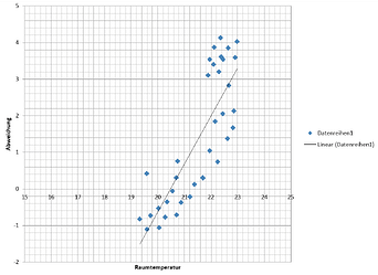

Nach deinem Hinweis habe ich mir die Daten mal genauer angeschaut:
Könnte also einen Versuch Wert sein und werde ich mal versuchen.
PS: Auch wenn die Verläufe auf den ersten Blick ähnlich aussehen sind die temperaturabhängigen Differenzen doch riesig:
Außerdem gibt es eine große Hysterese zwischen Aufheizphase (die für die Regelung relevant ist) und der Abkühlphase.
Ich werde trotzdem mal die 3,5°, die im Zielgebiet relevant sind probeweise einstellen und die geplante Absenktemperatur entsprechend nach unten korrigieren.
