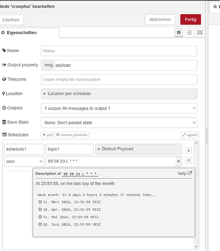

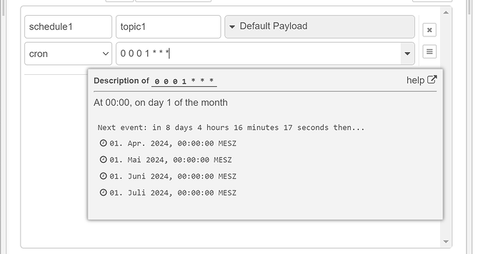

Zur Sekunde 0, Minute 0 und Stunde 0 am 1. des Monats ein event auszulösen.

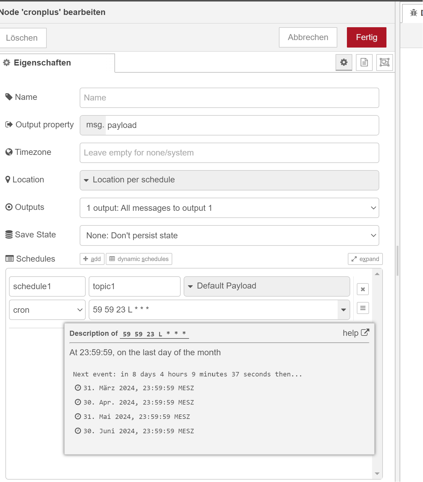

oder um 23:59:59 am Monatsletzten:
Die node kann man über den Paletten-Manager installieren, wenn man den Namen der Node eingibt - eine Beschreibung findet man hier: node-red-contrib-cron-plus (node) - Node-RED
