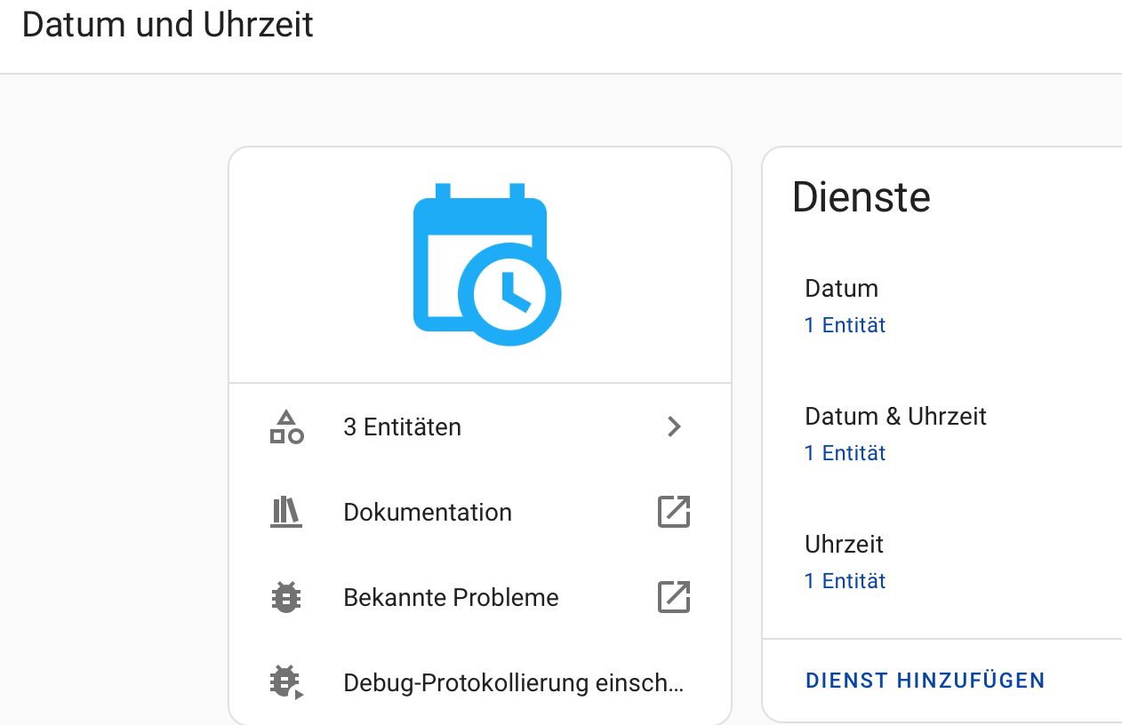

Ja, die kommt aus dieser Integration:
und liefert jede Minute aktuelle Zeit/Datum.
jo, hatte ich inzwischen auch gefunden und integriert. bei mir heißt die ID-Intität sensor.date_time.

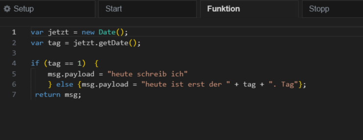

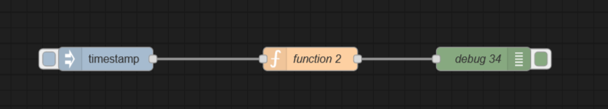

hallo mickym, ohne Scheiß, ich ziehe vor Ehrfurcht meinen Hut vor deinem Wissen. Und glaub mir, wenn ich dir sage, das ist mir zu kompliziert, dann ist es so. Als ich meimen Ing. gemacht habe, da wurde noch auf der IBM 1401 in FORTRAN IV mit Lochkarten programmiert und das Teil passte gut auf eine 2 1/2 Zimmerwohnung. Also, ich hab es anders gelöst:
Das ist der flow. Im Timestamp wird jeden Tag um 00.00 Uhr einmal täglich gestartet.
Node-RED-–-Datum2
In der func wird nun geschaut, ob der 1. des Monats ist. Falls ja, naja dann schreib ich in die db oder sonst was.
und das war´s
