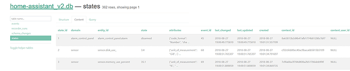

Es liegt an der Datenbank. Diese ist fehler-/schadhaft und wird demzufolge jeden Tag um 4:12 Uhr bei dem Versuch die Datenbereinigung durchzuführen, neu angelegt.
Jetzt versuche ich krampfhaft diese zu reparieren. Aber meine Suche war bisher nicht wirklich zielführend.
Oh ha, das klingt nach keinem Fehler den man am Montag finden will :sweat_smile:
Hattest du schon bei dem Addon geschaut, ob es dort eventuell einen Integrity Check gibt?
Ansonsten würde mir nur einfallen, mit einer neuen DB zu starten und die history Tabellen „manuell“ zu übernehmen.
Genau, so etwas braucht man eigentlich gar nicht :wink:
Danke für den Tipp, aber einen Integrity Check habe ich bei dem Addon nicht gefunden. Aber ich habe in der Zwischenzeit einige Statistik Probleme beheben können und mal schauen was morgen früh noch da ist.
Ansonsten werde ich wohl nicht um eine neue DB drum herum kommen.
#fingerscrossed
Die Datenbankreparatur hat funktioniert und nun läuft alles wieder wie erwartet.
Hatte nebenbei auch ein paar Aufräumaktionen mitgemacht.
