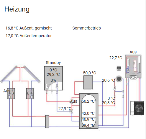

Jetzt ist mein Heizungssystem dran, aber ich habe so meine Probleme. Ich habe es geschafft mir alle benötigten Werte anzeigen zu lassen aber die Integration in ein Bild einer Dashboard Karte passt nicht so.

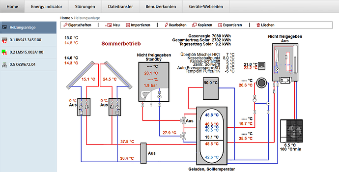

Ich suche nach einer Möglichkeit einfach die Webseite meiner Heizung mit meinem Schaltbild und den Werten als Dashboard anzeigen zu lassen. Das Bild sieht so aus:
Ich würde es mir am liebsten einfach anzeigen lassen so wie es ist, bzw. ohne die Felder am linken Rand. Leider finde ich nichts was komplette Webseiten betrifft sondern nur einzelne Werte einer Seite.
Auf die Seite komme ich mit IP, Username und Passwort, bzw. über das Brötje Portal als login mit Username und Passwort.

Ich habe es jetzt soweit hinbekommen das ich auf dem dashboard alles angezeigt bekomme. Ich habe mir eine bildkarte angelegt. Das einzige was nicht geht ist der Zustand verschiedener pumpen als an und aus Anzeigen zu lassen. Hat jemand eine Idee was ich machen muss? Das mit den Werten funktioniert. Die pumpen bleiben immer auf aus stehen
