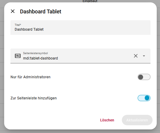

Hallo, ich hatte ein Dashboard angelegt und es am Anfang “fire-hd” benannt.
Als es fertig war, hatte ich es hier
und hier
auf “Tablet” umbenannt.
Der Link passt sich jedoch nicht an und bleibt weiterhin bei xxx.xxx.xxx.8123/dashboard-fire-hd/home
WIe kann ich die Adresse anpassen?

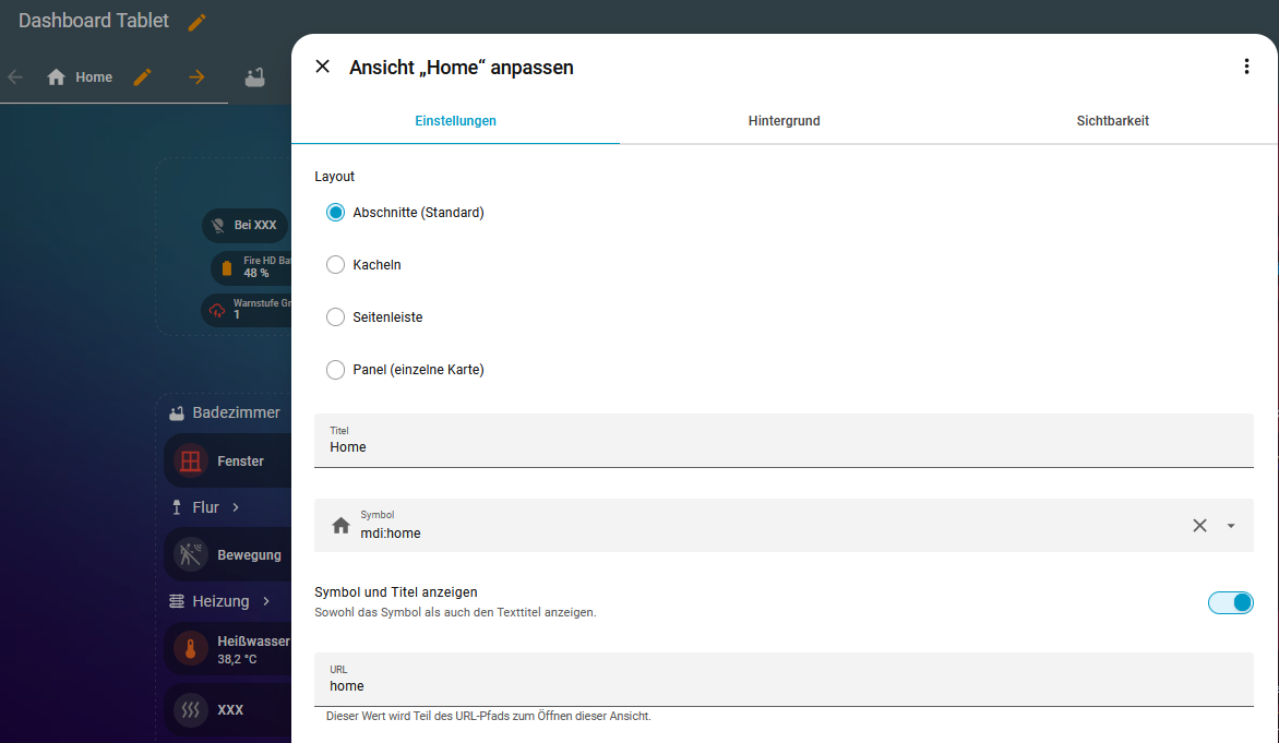

Dashboard bearbeiten —> Stift Symbol —> URL
Dann komme ich genau da hin
selbst hier sieht es so aus
Mein Fehler, ich habe Dashboard mit Ansicht verwechselt.

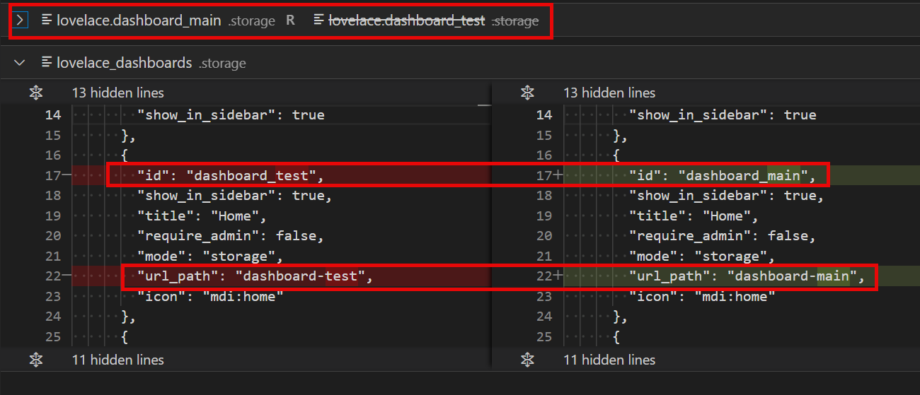

Wenn Du die Dashboard URL ändern willst, musst Du in den Eingeweiden von Home Assistant wühlen.
Einfacher wäre es, ein neues Dashboard zu erstellen und dann die Ansichten aus dem alten und neue zu kopieren.
Hmmm, ich glaube, das wäre wirklich der einfachste Weg :thinking:
Danke dir :+1:

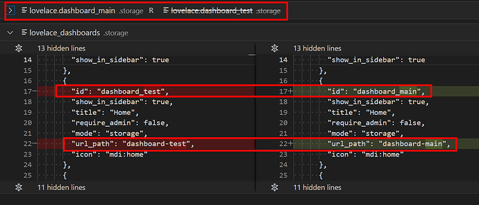

Nur zur Info für die Zukunft, oder eben für andere User: Das editieren der URL in der /homeassistant/.storage/lovelace_dashboards funktioniert auch problemlos. Ich habe das irgendwann im letzten Jahr mal mit einer alten “URL-Leiche” durchgespielt. :laughing:
Damit war doch das Wühlen in den Eingeweiden gemeint. :wink:
Darum habe ich ja auch
geschrieben. :laughing:
