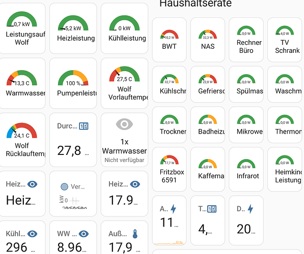

für mein Dashboard habe ich zur Anzeige der Leistung einzelner Elektrogeräte ein paar Pegel zusammengestellt. Im Frontend kann man den Pegel bestimmten Wertbereichen bestimmte Farben zuordnen: grün, gelb ind rot.
Ich habe dies für einzelne Geräte gemacht, dennoch wird dies nicht bei allen Geräten berücksichtigt, d.h. bei manchen Pegeln bleibt die Gesamtanzeige auf grün, obwohl der Schwellenwert für gelb bereits schon überschritten wurde.

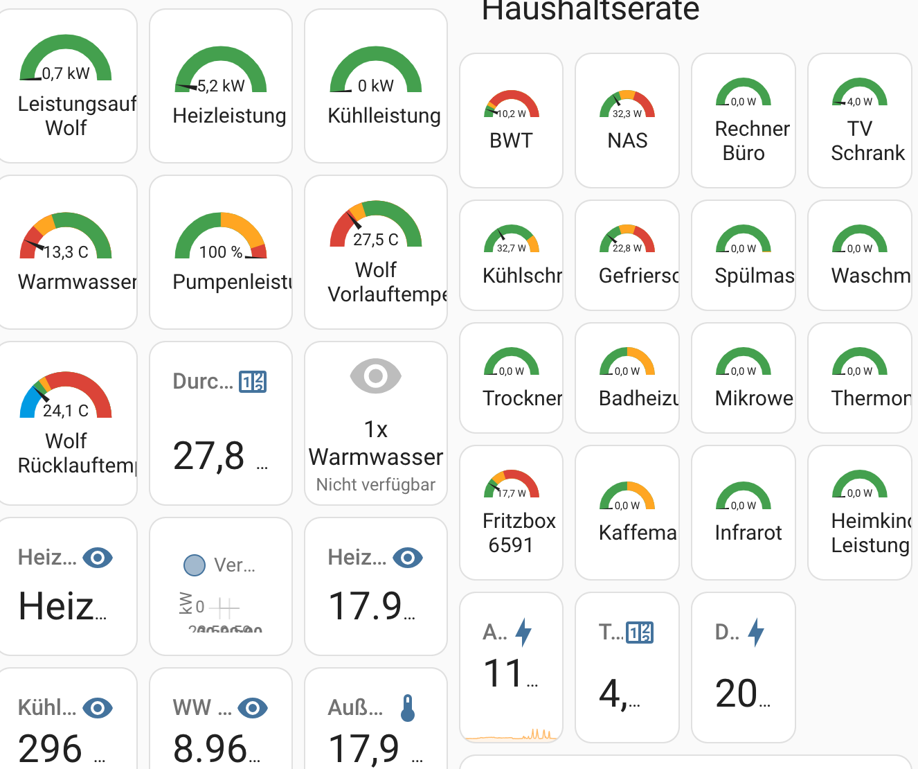

Hier die Ansicht der Pegel mit den unterschiedlichen Farbgebungen. Bei manchen Pegel sieht man, das die drei Farben berücksichtigt werden, bei anderen bleibt es grün.

Also ich bekomme das auch hin das es nicht klappt vor allem wenn die wertebereiche > 100 werden, warum auch immer.
Lustigerweise funktioniert es aber wenn man severity weglässt und dafür mit segments arbeitet
