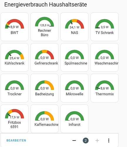

ich habe mir das Dashboard neu angelegt und die Verbrauchswerte aller smarte Steckdosen als Pegelanzeigen angelegt. Das ist alles noch sehr experimentell. Nun würde mich interessieren, ob ich irgendwie auch eine Anzeige für den momentanen Gesamtverbrauch aller Geräte visualisiert bekomme - quasi alle Entitäten vereint in einem Pegel o. ä.?

Also die Summe aller Energy Sensoren?
Kannst Du einen Helfer anlegen
Kombiniere den Zustand mehrerer Sensoren.
Statistisches Merkmal : Summe
Osorkon
DANKE - das war die Lösung! Helfer → Gruppe → Sensorgruppe anlegen, dann Entitäten zufügen → Fertig!
