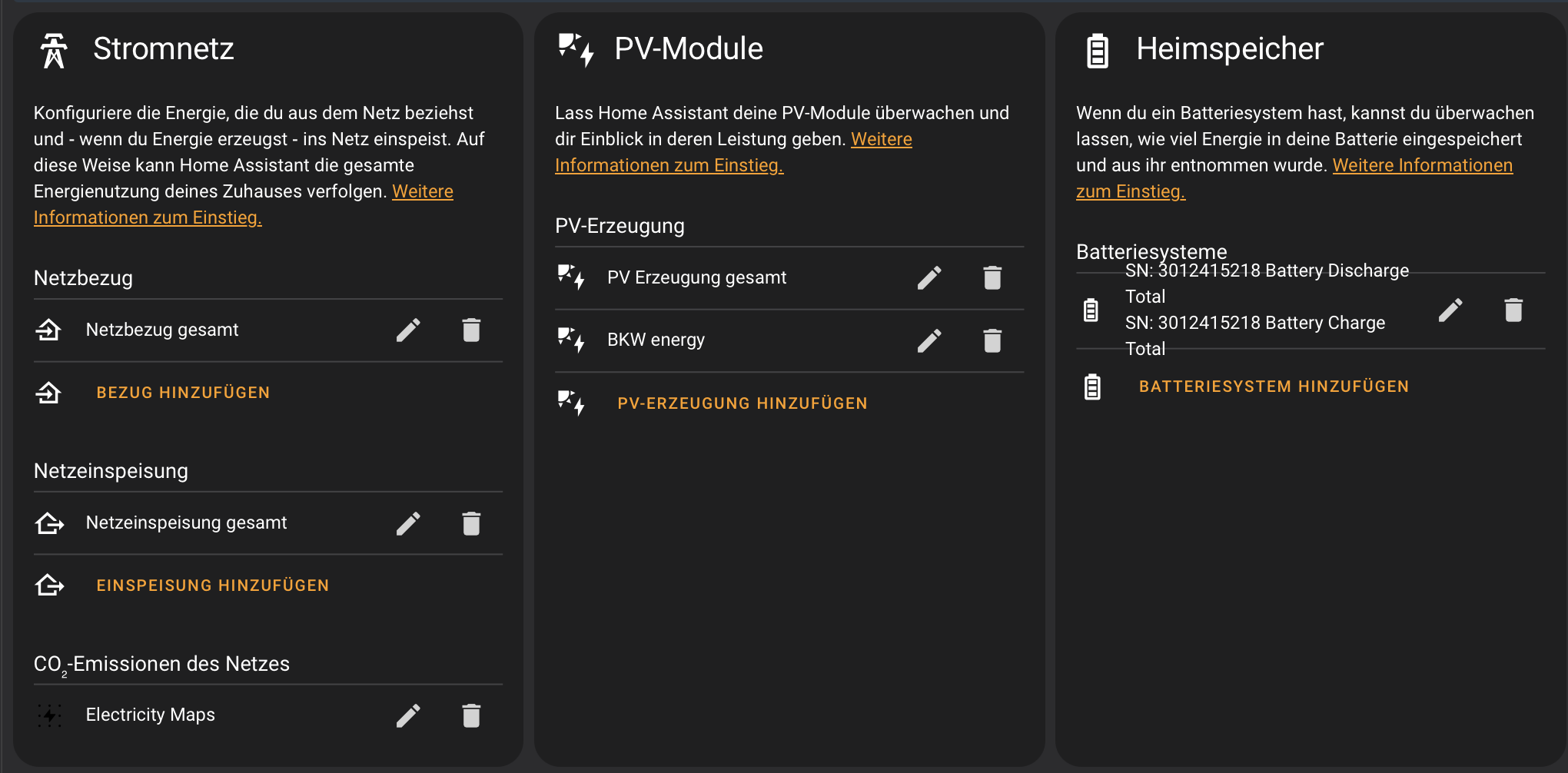

Guten Morgen, kann mir jemand kurz erklären warum hier die Punkte rot (PV Erzeugung) und lila (Netzeinspeisung) angezeigt werden?
Es ist gerade 5:30 Uhr, da kommt nichts vom Dach.
Es sollte alles korrekt eingerichtet sein, habe es anscheinend noch nie bemerkt.
Möglicherweise gab es mal ein Problem mit einem Sensor. Beispielsweise, dass ein Sensor auf 0 gesprungen ist und dann wieder auf seinen richtigen Wert. In Summe hast du für den Tag dann immer noch 0 kWh, im Hintergrund ist aber „Strom geflossen“ und die Punkte werden angezeigt.
