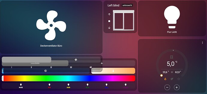

Karteninhalte an Grid Bereich anpassen
habe ein Dashboard mit Grid gebastelt. Die einzelnen Karten sind auch an der richtigen Stelle vom Grid, aber die Karten passen sich der Gridfläche nicht an.
Kann mir einer sagen, was zu tun ist?
