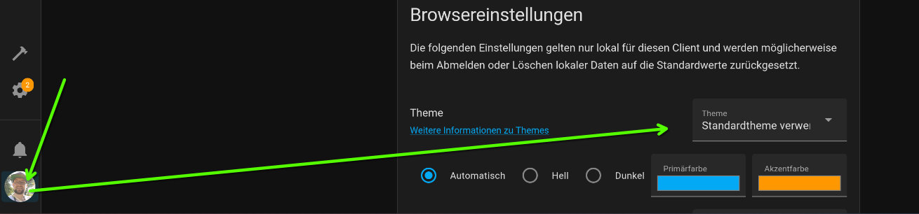

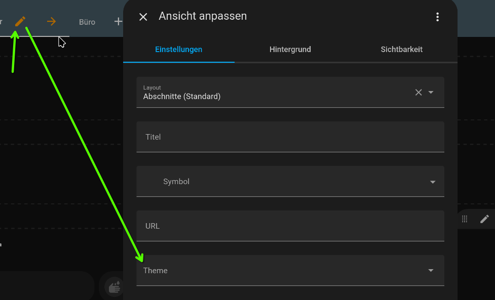

Nach dem du die YAML Config neu geladen hast kannst du dein Theme einfach pro Dashboard auswählen:
Oder für dein Profile als standard hinterlegen:
