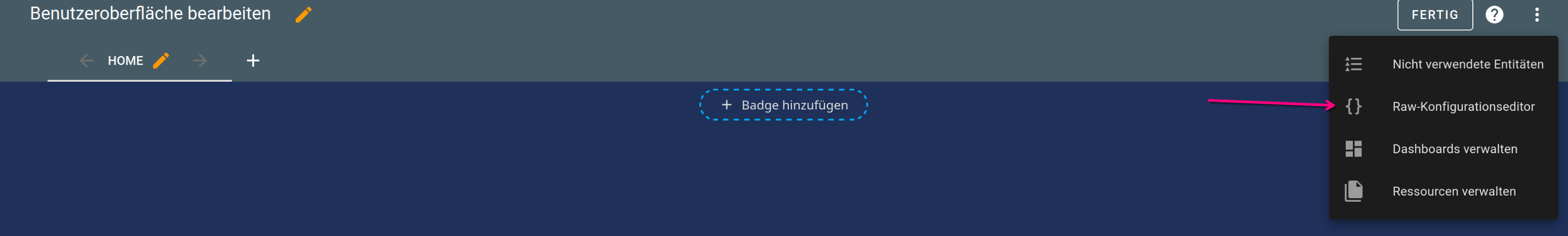

Dann habe ich mir zum Testen ein neues Dashboard erstellt, dort ist ja immer Home als Standard festgelegt, da dann auf RAW Editieren gehen
Normalerweise sieht das dann so aus
