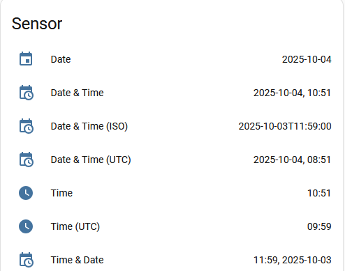

Problem:
In der Übersicht erscheinen Sensor-Daten, welche ich längst aus der Configuration.yaml gelöscht habe, und ich kriege sie nicht raus.

Rein experimentell hatte ich mehr definiert als wirklich gewollt, da ich den Inhalt noch nicht genau wusste; sind dann auch alle erschienen:
Danach hab ich alles wieder rausgelöscht bis auf 4, dennoch verbleibt alles in der Übersicht.

aber es hilft nix, die Daten verbleiben auf der Übersicht, allerdings nun nicht mehr aktualisiert, sondern auf dem letzten Stand (sehe ich an der Time gut).

Zufällig gemerkt.
Nach einem Logoff/logon ist die Übersicht aktualisiert.
Restart hingegen hat nichts geholfen.
Ob im Browser F5 geholfen hätte, weiss ich jetzt nicht … mal sehen
Zur Info fürs nächste mal mit Strg + F5 lädst du neu ohne den Cache im Browser zu berücksichtigen.
