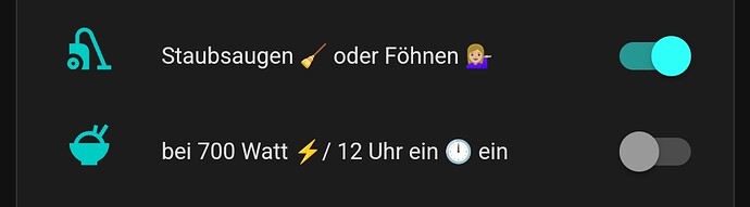

Wenn die obere Automation aktiviert wird, soll die untere deaktiviert werden.
alias: "\"Staubsaugen 🧹\""
trigger:
  - platform: state
    entity_id:
      - automation.staubsaugen
    from: "off"
    to: "on"
condition: []
action:
  - service: automation.turn_off
      stop_actions: true
      entity_id: automation.reisskocher_bei_700_watt_12_uhr_ein
Den Zustand der 1. Automation in der 2. als Bedingung eintragen.
Die 2. Automation läuft dann nur wenn die 1. aus ist.
