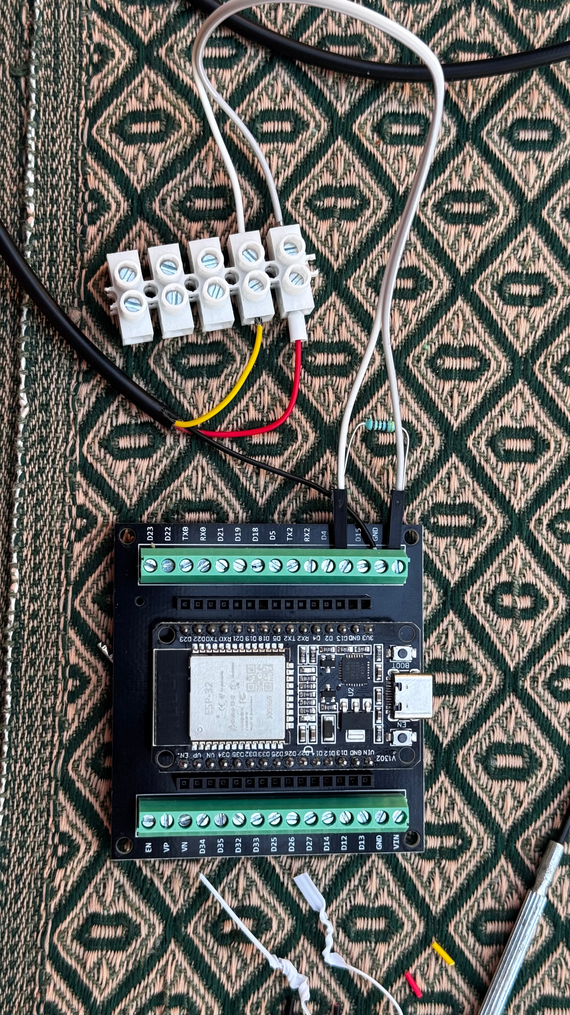

Hi ich habe die Fragen warum bei mir der Temperatur Sensor nicht erkannt wir. Ich haben einen DS18B20 Sensor und habe einen 4,7kohm Widerstand zwischen 3,3 Volt und data geklemmt. Data hängt dabei an D2 und Strom an 3,3 Volt und schwarz an GND.
Vielen Dank schon mal im voraus

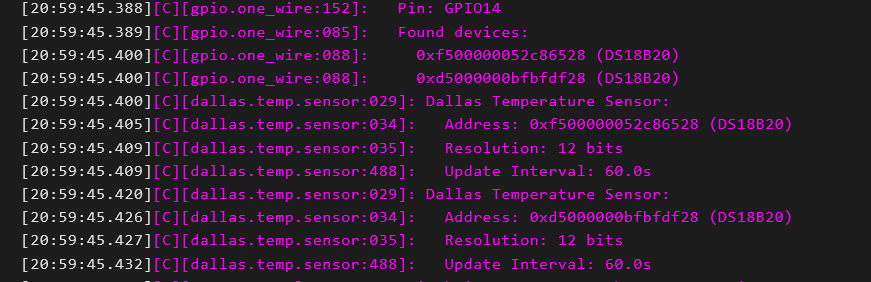

Die Adresse von dem Sensor siehtst du beim Start im Log.
sieht dann etwa so aus:

vielen Dank dir hat mir super geholfen war glaube ich einfach auf dem falschen pin.
Lg
Das freut mich!
