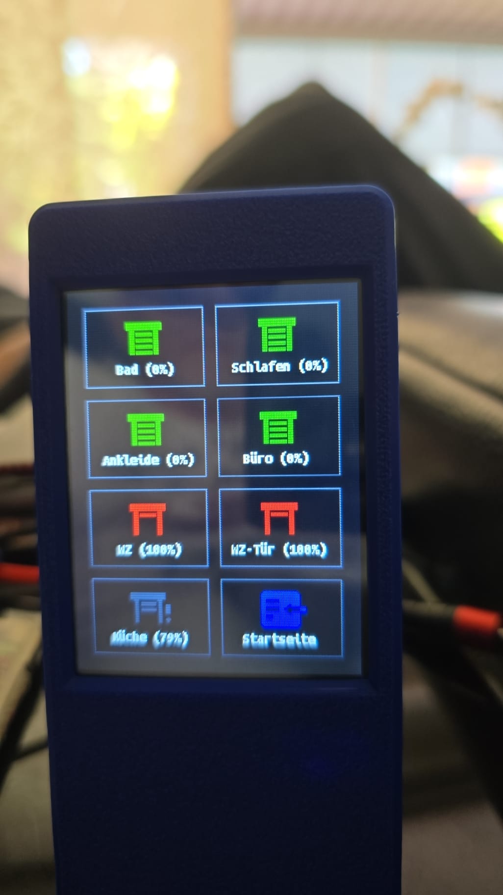

CYD Cheap Yellow Display mit Home Assistant und ESP Home
Hi, habe das gerade erst gesehen. Da hast schöne Arbeit geleistet. Die erste Seite sieht wirklich schön aus. Den Code würde ich auch mal testen. Was hat die Uhr jetzt für eine Font? Die gefällt mir sehr gut, hatte so eine Schrift nicht gefunden.
Das Wetterdisplay ist auch nette Idee, wie hast du das umgesetzt. Wäre super, wenn du deinen Code teilen kannst. :slight_smile:
Dein Gehäuse sieht auch nice aus, selbst gemacht oder wo hast du das her?
Werde mir wohl auch nochmal welche bestellen, mir gefallen die auch sehr gut und sind relativ simple einzurichten.
Grüße

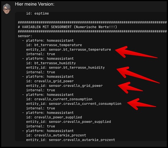

Hier meine Version:
esphome:

# VARIABLEN MIT SENSORWERT (Numerische Werte!!!)
sensor:
  - platform: homeassistant
    entity_id: sensor.bt_terrasse_temperature
    internal: true
    entity_id: sensor.bt_terrasse_humidity
    internal: true
    entity_id: sensor.cravallo_grid_power
    internal: true
    entity_id: sensor.cravallo_current_consumption
    internal: true

Jetzt ist auch CYD - Rollläden am Start. Da musste ich erst noch ein wenig LAMBDA Syntax lernen / verstehen. Hat z. B. auch eine Weile gedauert, bis ich darauf gekommen bin, einen MONO-Font zu nutzen. :stuck_out_tongue_winking_eye: Läuft aber jetzt wie von mir gewollt.
Rollläden können auf oder zu gefahren werden und es wird der “ist” Zustand als Icon angezeigt, zusätzlich mit %. Farben und Icons ändern sich je nach Zustand.

Nun habe ich einen Sensor nach meinen Werten im HA angepasst, diese sysncronisieren jedoch nicht.
Wie kommt ESPhome am CYD an meine HA Werte?
Vielen Dank für jede Antwort und jeden Tipp!
Ist doch alles im Code, musst halt Deine Entitäten benutzen.

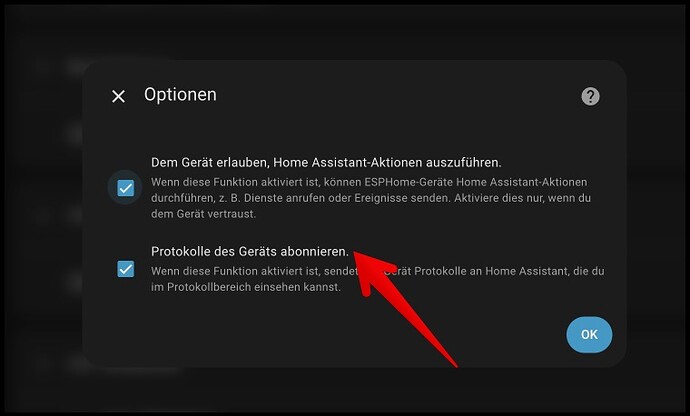

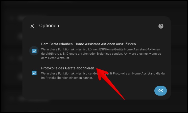

GANZ WICHTIG
Unter ESP-Home Zugriff erlauben….
Danke für Deine schnelle Antwort.
Das mit meinen eigenen Entitäten habe ich verstanden.
Die Optionen sehe ich nicht, wo finde ich die? ← gefunden und erste Entity funktioniert auch :slight_smile:

EINSTELLUNGEN → GERÄTE & DIENSTE → ESPHome
Das sind halt meine Entitäten vorgegeben, musst schon Deine eigenen benutzen.
