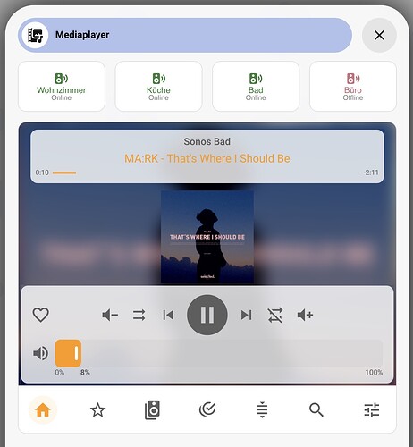

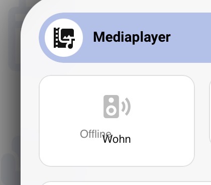

Das Ergebnis sieht dann so aus:
Und eigentlich möchte ich den Text ja untereinander und zentriert haben, wie mache ich das?

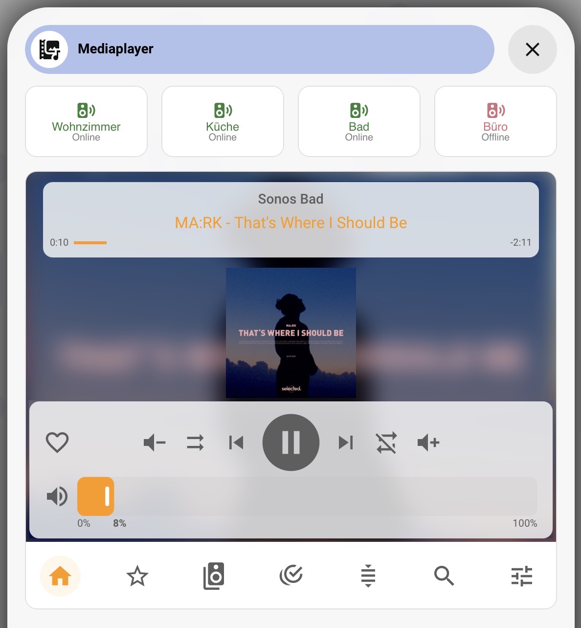

Hi @Schlumperdix
Jetzt funktioniert es auch wie ich es mir gedacht habe:
Deine „Anleitung“ werde ich mir ausdrucken und bei der nächsten Überarbeitung der custumbuttons in jedem Fall abgleichen. Vielen Dank für die sehr gute Erklärung :slight_smile:
Grüße, AndiFidi
