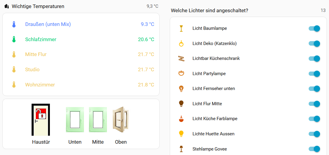

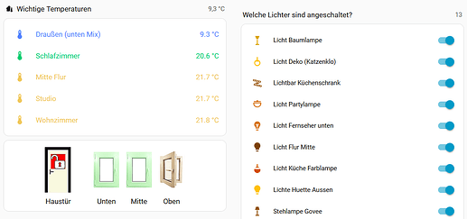

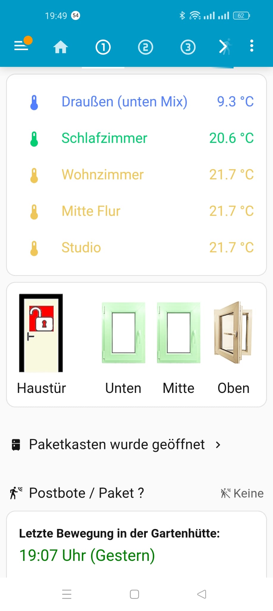

EDIT: Verdammte Neugierde :slight_smile:
Ich habe obigen Markdown Code in ChatGPT geworfen und gesagt “diesen Code will ich in einer custom-button-card”. Danach kamen 2 Iterationen KI Müll und dann sagte ich: "
Dann ging alles.
Desktop
Handy
Interessanterweise, verfolgt er auch Deinen Ansatz mit dem custom-field und es funktioniert, aha nicht schlecht. Ich habe aber nicht verglichen was bei Dir anders ist. Das kriegst Du schon hin.

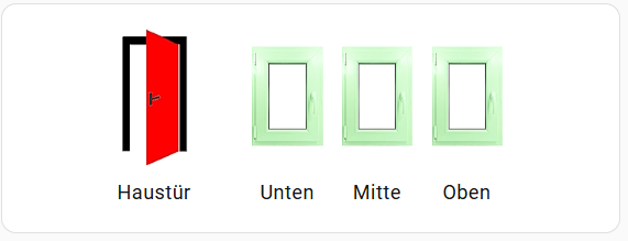

Hier der Code für die Custom-Button-Card
Zusammenfassung
type: custom:button-card
name: Fenster & Türstatus
show_icon: false
show_name: false
show_state: false
custom_fields:
  table: |
      const images = {
        door_locked: 'haustuerZUZU.jpg',
        door_unlocked: 'haustuerZUAUF.jpg',
        door_open: 'haustuerAUF.jpg',
        window_closed: 'fensterZU1.jpg',
        window_open: 'fensterAUF1.jpg'
      const door  = states['sensor.nuki_haustur_door_security_state']?.state?.toLowerCase();
      const oben  = states['binary_sensor.fenster_oben']?.state?.toLowerCase();
      const mitte = states['binary_sensor.fenster_mitte']?.state?.toLowerCase();
      const unten = states['binary_sensor.fenster_unten']?.state?.toLowerCase();
      let tuerstatus =
        door === 'closed & locked'   ? images.door_locked   :
        door === 'closed & unlocked' ? images.door_unlocked :
        door === 'open'              ? images.door_open     :
                                       'unknown.jpg';
      const obenImg  = oben  === 'off' ? images.window_closed : images.window_open;
      const mitteImg = mitte === 'off' ? images.window_closed : images.window_open;
      const untenImg = unten === 'off' ? images.window_closed : images.window_open;
      return `
        <table border="0" style="margin:0 auto;">
          <tr>
            <td width="60"><img src="/local/${tuerstatus}" width="60"/></td>
            <td width="40"></td>
            <td width="60"><img src="/local/${untenImg}" width="60"/></td>
            <td width="5"></td>
            <td width="60"><img src="/local/${mitteImg}" width="60"/></td>
            <td width="5"></td>
            <td width="60"><img src="/local/${obenImg}" width="60"/></td>
          </tr>
          <tr>
            <td><center><font size="3">Haustür</font></center></td>
            <td></td>
            <td><center><font size="3">Unten</font></center></td>
            <td></td>
            <td><center><font size="3">Mitte</font></center></td>
            <td></td>
            <td><center><font size="3">Oben</font></center></td>
          </tr>
        </table>
styles:
  grid:
    - grid-template-areas: "\"table\""
    - grid-template-columns: 1fr
    - grid-template-rows: 1fr
  custom_fields:
    table:
      - justify-self: center
      - align-self: center
      - text-align: center
  card:
    - padding: 10px
    - border-radius: 12px
Gutes Gelingen!
